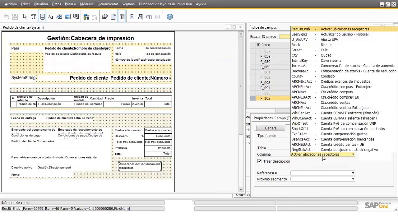

Gracias, me sirvió mucho ese vídeo, pero no consigo dejar el nuevo formato de lista de picking que cree como predeterminado.
Cuando doy click para imprimir la lista de picking, sigue imprimiendo el formato antiguo.
Como podría cambiar esto??
hasta ahora solo he agregado un campo nuevo:
una vez que lo guardas abres el documento y ahí le pones fijar como predeterminado para todos los usuario y con eso queda, recuerda marcar la solución por favor.
por ejemplo abro la factura
doy click en el gestor de layouts y abre esto
das click en la de cambiar para todos los usuarios y todos los IC y ya con eso queda.
