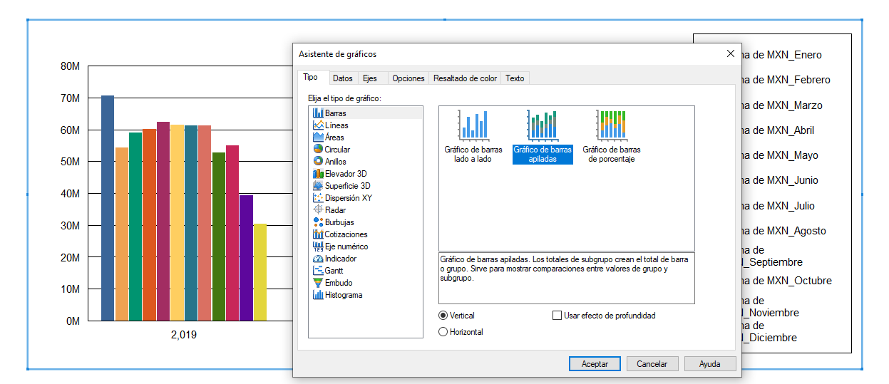

Ahora necesito eso representarlo en un gráfico de Barras apiladas, pero no logro hacer que se haga de manera correcta.

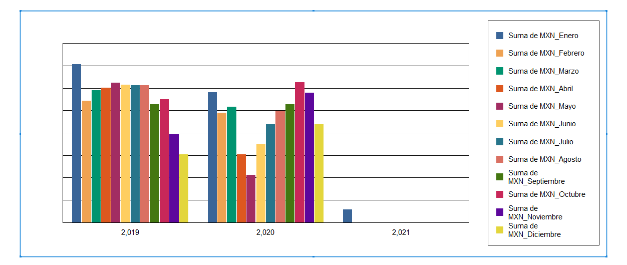

Ahora ahora he logrado que salga así con el código de barras lado a lado:
Pero cuando le coloco Código de Barras Apilado, no encuentro como hacer que mantenga ese formato pero las barras me las divida por los grupos:

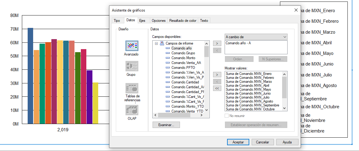

Del campo “grupo” no se donde colocarlo o como colocarlo, si lo coloco arriba en “a cambio de” después de año me arroja un mensaje de error y me suma todo. si lo coloco abajo en mostrar valores no muestra nada.
¿Qué me está haciendo falta para que el reporte me salga de este tipo:

Y si elegis aqui Grupo?
Ya probasste esa opcion?
Esta bloqueada… no me deja seleccionarlo (me imagino que por el tipo de grafico de barras)
EDIT: Acabo de notar que no me lo permite con ninguno de los tipos de graficos. aún eliminando el “a cambio de” y “mostrar valores”
