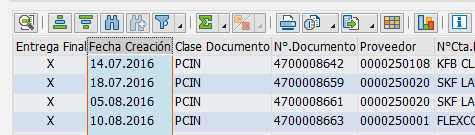

Buenas tardes,
Tengo un reporte z que me trae valores de costo de importación
Yo puedo cambiar la posición de cada columna como yo desee
Pero al momento de salir y volver a ejecutar el reporte las posiciones de las columnas no se guardan
Existe alguna manera de poder guardar la ubicación de esas columnas?
Agradezco de antemano cualquier ayuda
