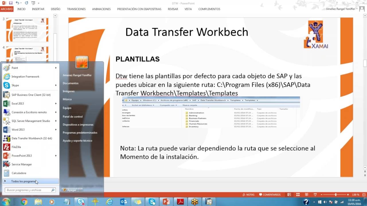

Puedes exportar a excel la información mediante el query manager, organizarla y por medio de una plantilla del DTW realizar la actualización de manera masiva.
Andres Ramirez Jaramillo ![]()

¡¡Muchas gracias!! Ese link es muy interesante
