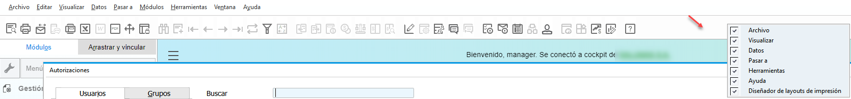

Hola @JuanLeal por si acaso no te sirve la opcion de Ocultar completamente la barra?
Si presionas Click derecho en la parte derecha de la Barra de Menú existen check que pueden activarse y desactivarse.
Una vez que seleccionas lo visible y no puede quedar de esta manera, desmarcando todo puede quedar así.
