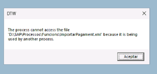

Tengo un problema con la importación automatizada de archivos con DTW. Les explico a ver si me pueden ayudar.
Estamos migrando de servidor la instalación de SAP y hemos actualizado SAP a la última versión (10.0 2508). El caso es que tengo un .bat que ejecuta un .xml (creado con DTW) para la importación de datos a partir de una tarea programada. El caso es que en el nuevo servidor, al ejecutar el bat i abrir el DTW me lanza este error.
Lo curioso del caso es que al dar a Aceptar, el proceso se ejecuta correctamente.
A alguien le ha pasado algo parecido?

Hola @juliancab, gracias por tu respuesta, pero no tengo ningún proceso que utilice el archivo. Es mas, hice un .bat que duplicaba el archivo para ver si realmente se usaba en algún proceso y aparecía el mismo error.

Hola, buen día. Gracias por compartir el caso y la captura del error.
Estás trabajando con SAP Business One (SAP B1) utilizando DTW (Data Transfer Workbench) para importar archivos de manera automatizada mediante un .bat y un archivo .xml. Al migrar de servidor y actualizar a versión 10.0 FP 2508, el proceso lanza el siguiente error:
The process cannot access the file [...] because it is being used by another process.
Pero lo curioso y clave es que al hacer clic en “Aceptar”, el proceso igualmente se ejecuta correctamente, lo que indica que no es un error crítico, sino más bien un conflicto de acceso temporal.

He probado todos los puntos y sigue emitiendo el mismo error.
Será un tema de la versión de SAP entonces, abre una nota OSS con tu partner a SAP, a ver qué te dicen “de arriba” ? :slight_smile:
