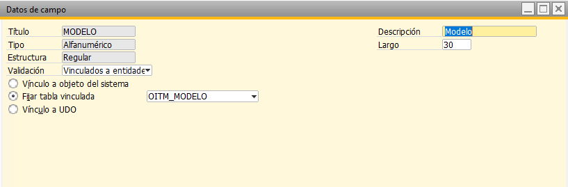

@meqs , Pero como se que caracteres tiene el destino , si solo esta recibiendo una exportación del origen
@meqs , siento que el problema viene por las tablas vinculadas , porque las 31 que tengo con problemas son las tablas vinculadas
Al hacer movimientos de este tipo, el destino tiene que ser igual que el origen.
Si tienes tablas vinculadas y es alfanumérico de 30 caracteres, en destino tiene que ser también alfanumérico de 30 posiciones.
por descontado que ademas el campo tienes que estar definido igual con la vinculación de tablas.
