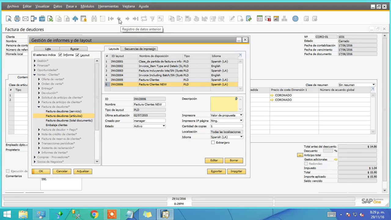

Sinceramente este tema siempre lo eh visto en Addons específicos de producción o el de B1 Up. Sin embargo de desde la version 9.3 PL05 agregaron una configuración de Secuencia de Impresión en el manejador de Layouts, en el cual se podría hacer lo de imprimir a diferentes impresiones diferentes layouts, no lo he probado pero es lo que dice la ayuda de SAP.
