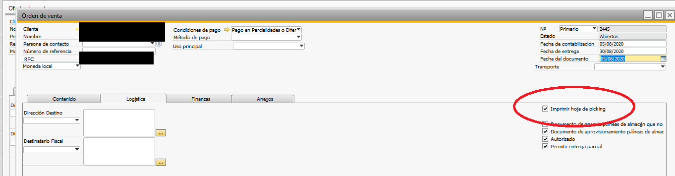

Estoy viendo que en ambas bases de datos el cliente tiene un campo que yo no había visto antes.
Resulta que en la BD de pruebas, si le quito el check a ese campo, me pasa exactamente lo mismo que en productivo. NO SALE EL PICKING. y cuando lo pongo si sale…
Me voy a productivo. existe exactamente el mismo campo, pero aquí parece no estar funcionando. lo ponga o lo quite no imprime el Picking.

Revisé el mismo cliente, el mismo artículo en ambas BD exactamente iguales. Pero en Pruebas si puedo y en productivo no…
¿Que más puedo revisar?
