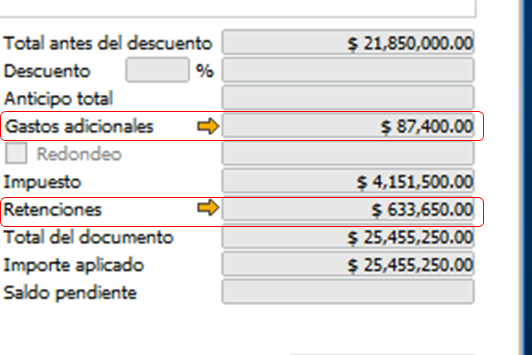

Estimada comunidad muy buenos días tengan todos,
Les escribo con el fin de ver si me pueden dar una ayuda por favor, resulta que se tiene un query en el que se tiene información de las notas crédito con su subtotal - Impuesto y Total pero tengo un problema es que el subtotal no se muestra como se ve en la nota credito, revisando encontré que tiene unos gastos y unas retenciones, realizando los cálculos para que se muestre correctamente debería que dar así
(TotalDocumento+Retenciones- Gastos-Impuesto) ¿alguien me podría ayudar por favor de donde puedo sacar los campos Retenciones y Gastos?
Campos%20nota%20credito
A espera de su pronta respuesta

@GiancarloB puedes intentar agregando los campos:
  • “WTSum” que es campo que guarda el total de retenciones.
  • “TotalExpns” que es el campo que guarda el total de gastos adicionales.
Espero que te funcione, ambos campos están en la tabla ORIN.
Estimado JhosserRomero,
Muchas gracias por la información me sirvió mucho.
