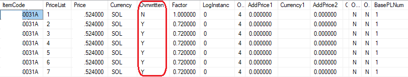

Buen dia amigos,

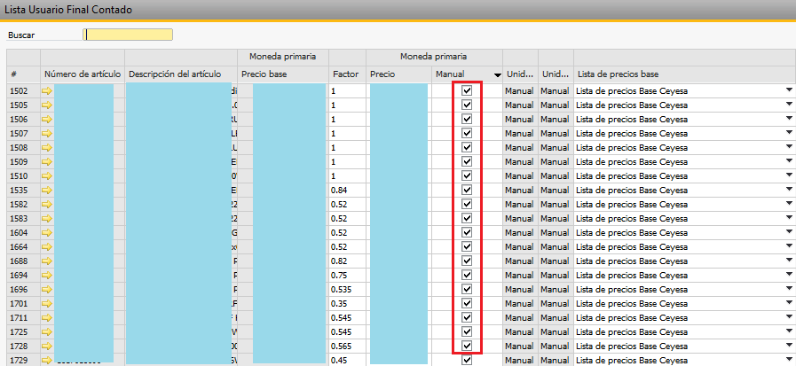

Estoy haciendo una actualización de precios por DTW, tengo una lista de precio base y las demás son calculadas en base a esa lista de precios base, cuando hago este tipo de carga el campo ovrwritten (manual) de la tabla ITM1 cambia de estado a “Y”, existe alguna otra forma de poder revertir este estado desde DTW? desde la interfaz si se puede quitando el check del formulario Lista de precios, pero masivamente esto no sería viable. a Alguien le ha sucedido algo parecido?

Hola que tal @Amarcos ,
Desde sap cuando agrego un precio de forma manual, automáticamente cambia el estado a activo (campo ovrwritten -manual), el detalle está que una vez que se activa, sólo he podido desactivarlo desde sap a través de la interfaz de precios.
Existirá alguna combinación para poder hacerlo por DTW? en algunos casos la desactivación debe ser por bloque y hacerlo por sap tomaría tiempo.

Al calcular los precios a partir de otra lista se marca este campo, es el comportamiento estandar de SBO.
Entiendo que no es posible desmarcar o retirar el check de estos campos sin pasar por Sap, es decir desde DTW, ni modos tocará hacerlo manual.
