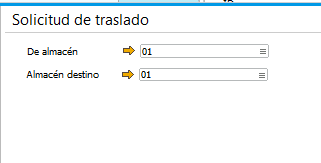

Buenas tardes, estoy intentando resolver como hacer lo siguiente:
Necesito fijarle a cada usuario “a cuales almacenes” pueden hacerle una solicitud de traslado. Necesito que determinado usuario puedo solicitar mercaderia solo a 4 tipos de almancenes y no a todos (por una cuestion de auditoria)
Ahora bien, tambien me interesaria saber como hacer para que el usuario X solo utilice como “de almacen” su propio almacen
Cualquiera que pueda asistirme con cualquiera de las 2 cosas sera bienvenido!

Hola, desde mi punto de vista lo que necesitas es hacer lo siguiente:
Puedes crear una tabla definida por usuario donde indiques que usuario tiene acceso a que almacén, posterior genera una búsqueda formateada en dicho campo, de esta manera solo podrá seleccionar el almacén o almacenes a los que tenga permiso dicho usuario.
Si quieres aumentar la seguridad crea una validación en el TN donde consulte dicha tabla antes de crear el traslado.
@pcarrasco muchas gracias
esa tabla definida, deberia entonces eliminar los campos “de almacen” y “almacen destino” , y poner los dos campos verdad? en caso de ser asi, podrias darme alguna mini guia de como hacerlo? perdoname la ignorancia, hace poco estoy y si bien conceptualmente entendi lo que me decis, no comprendo bien sobre el armado de la misma
abrazo grande y gracias nuevamente
Buen día @blacknick creo lo más sencillo es crear una Transaction Notification en donde limitas a cada usuario los almacenes .
