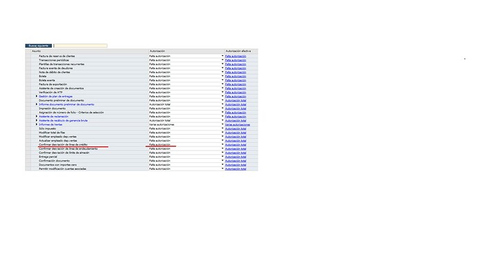

Existe ina autorizacion, para que no permita creacion de ov si supera limite de crwdito, con eso lo bloqueas, ea de manera estandar del sistema
Hola buenas. @fmadriaza deberías aportarle la versión que permite esa autorización y en que opción de menú localizarla.
Hola!!
Si es posible en las autorizaciones generales.
Ventas>>Confirmar desviación de línea de crédito.
Eso en SAP B1 HANA V10.
