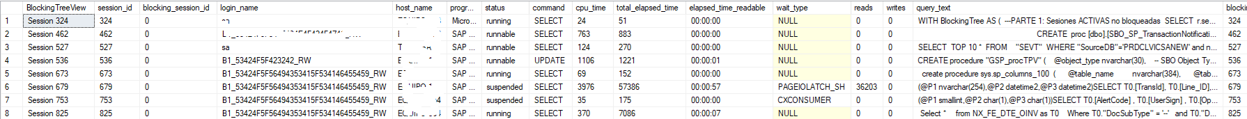

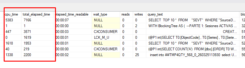

si debería dar esta estructura , que session esta bloqueando si es que existe, el programa que se ejecuta, que accion, tiempo ocupado en CPU y el tiempo en ejecución elapsed_time ese es importante te dice cuanto tiempo se lleva ejecutando un proceso lo leído lo escrito y la query que se esta ejecutando. Si lo copias al Management Studio y te da error, puede ser que al formatear en el chat la query haya quedado mal formateada
Esto es el resultado de lo que me muestra
Genera nuevamente cuando los usuarios te digan que SAP esta pegado, ahora con lo que enviaste averigua con el usuario que esta en esta linea que esta haciendo en SAP
Patricio pero aleatoriamente me indica quien es la persona lo esta bloqueando y si son consultas o reportes nativos de sap , porque si son query quizas eso yo los pueda atacar pero los que son nativos , porque imaginate si es uno de auditoria de Stock y va desde la fecha 2016 hasta la fecha es una locura , imaginate que se revisa una cuenta contable y se pega , tengo otra consulta esto a que se refiere al tiempo

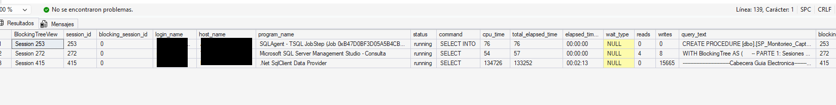

imagePor ejemplo mira esta consulta y se esta haciendo desde SERVIDOR , NO ES UN USUARIO COMO TAL DE UN EQUIPO LOCAL dice bloqueado
ese commit transaction esta bloqueando el proceso de abajo eso quiere decir por lo cual el proceso de abajo queda encolado y asi empieza la cascada hasta que llegues a algún usuario que quiera hacer algo y SAP estara pegado, si no lo hace un usuario es un proceso de alguna integracion o tarea programada que esta generando ese proceso . Ahi tienes que evaluar y revisar, esta query te ayuda a identificar que es lo que realmente esta pegando SAP y donde empieza la cascada de bloqueo para que pueda hacer gestion

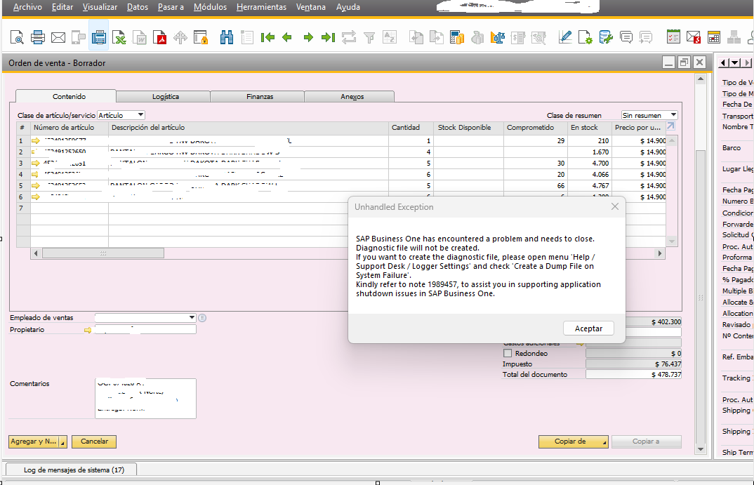

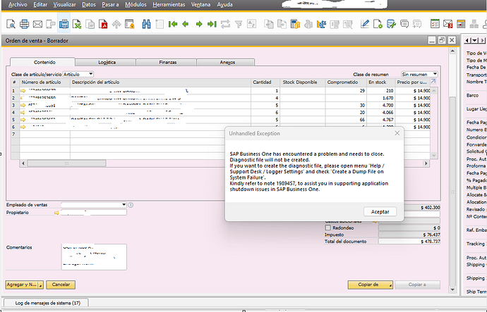

@Patricio_Guti otro caso extraño es que cuando no hay nada colgando el sistema a un usuario le sale este mensaje y alli se le cae el sap
Primero hace lo que dice el mensaje, no tienes activado el log para errores con ese log activado te sale en el mismos cuadro donde va a guardar el error, además te dice que busques la nota de SAP 1989457, búscala en el portal de SAP, con quien tengas contratado la mantención de licencias, tu partner, debes pedir las credenciales para entrar a ese portal, te las tiene que dar sin costo, es parte de lo que uno paga por las mantenciones de licencia. La nota te va a decir que es lo que esta produciendo ese error, y el log que se guarda en C te va a dar mas información del mismo.

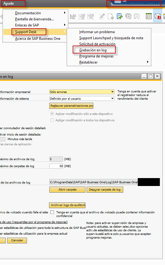

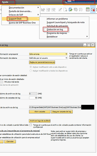

Jorge independiente activa la grabación en log, te va ayuda para detectar errores.
