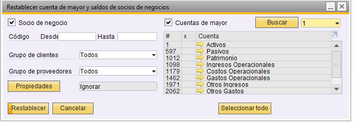

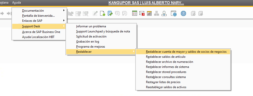

En este ultimo punto solo das un click sobre el boton reestablecer.

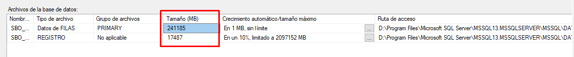

Buenos dias @Luisam , el problema persiste aun , lo que me enviaste me reduce los log , pero creo que mi gran problema en el tamaño de la base de 250 GB . y se me pega mucho
Creo que hay algo que no has evaluado bien… el tamaño de la bbdd no va a bajar, se reduce el tamaño del log de transacciones de la bbdd, pero la bbdd en sí, no.
Hoy dia , esta de esta manera el tamaño de la BD y el LOG:
El detalle esta para darle un ejemplo cuando una persona saca el de auditoria de Stock o otro informe . sap se me pega y debo ir al monitor de sql server y sacar a la persona que lo esta pegando
