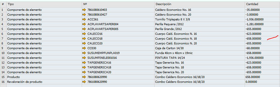

Gracias por su pronta respuesta, estaba consumida y al revisar la receta me percato que la linea eliminada era la consumida, voy a compartir las imágenes.
yo ingrese el producto terminado y no hubo problemas en el costo, lo que me parece raro es que me haya permitido eliminar una linea que este atada a una entrega de componentes

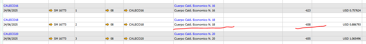

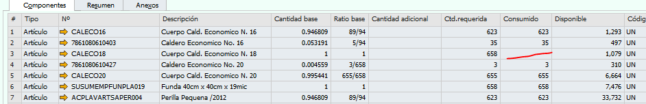

En la segunda imagen como no tiene nada consumido el sistema si deja eliminar, por que no sea consumido nada de ese componente. Calcula el costo en el Costo de Producto real y ahi sabras si para calcular el precio tras el descuento tomo o no ese compoenente.
GRACIAS, la segunda foto es de como quedo la receta en la orden final, ya que la la linea con el consumido no alcance a tomar la foto
en todo caso nunca te va a dejar borrar una linea que tenga consumido, deberia salir este error
Al duplicar la línea, si te permite, porque es lo que me ocurrió.
Siempre y cuando no este consumida no he podido replicar lo que indicas si tiene consumo eliminar la linea en una base test solo si no tiene consumido. Si te paso es mal comportamiento y deberias revisar con el partner o dar mas antecedentes de la orden ver todos los consumos si tiene terminacion report de por medio o si tiene una devolucion de componente antes de eliminar.
