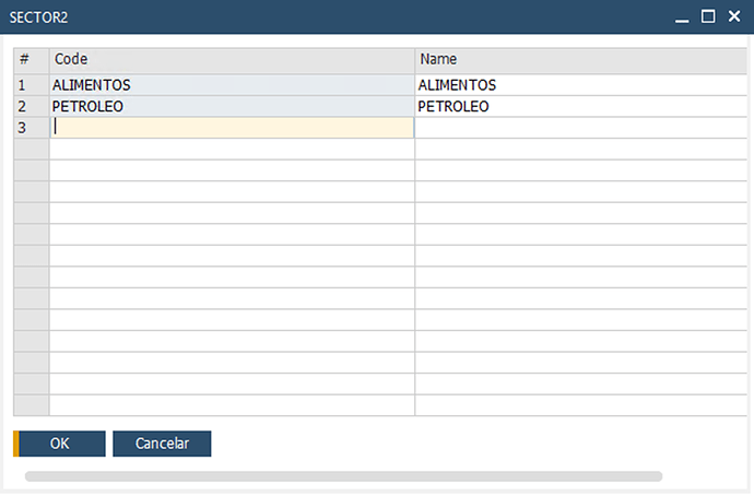

Se procede a crear lo sectores y subsectores en cada tabla.
Ruta: Herramientas >> Ventana definida por usuario y las buscas.

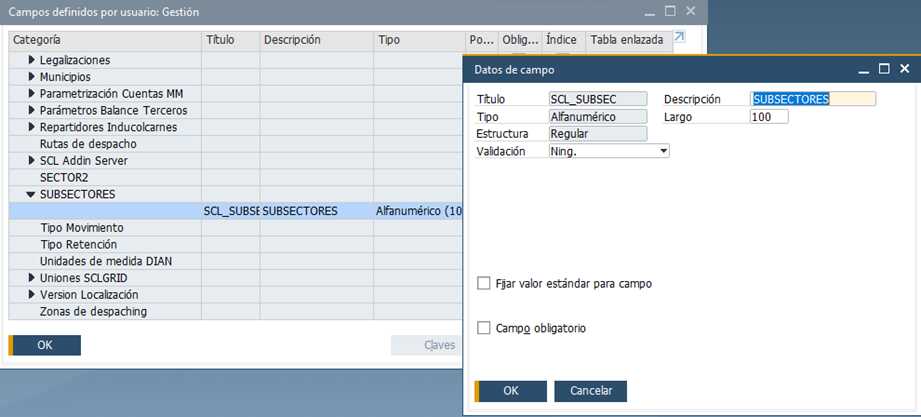

Para esta última tabla, debe crear una nueva columna y lo haces por los campos definidos de usuario, con la finalidad de hacer la asociación del subsector.
herramientas > herramientas de personalización > campos de usuario

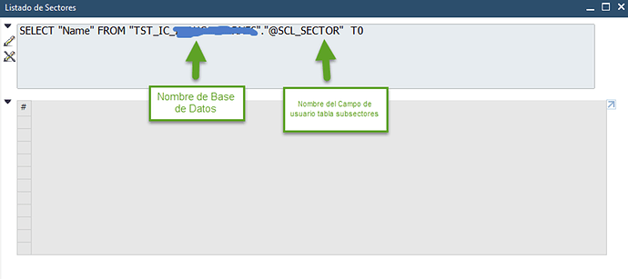

Con el objetivo de que en la tabla de subsectores se seleccionen los sectores correctos, se crea una consulta formateada que filtre únicamente los sectores creados, que en este caso son Petróleo y Alimentos.
Corresponde a la consulta:
