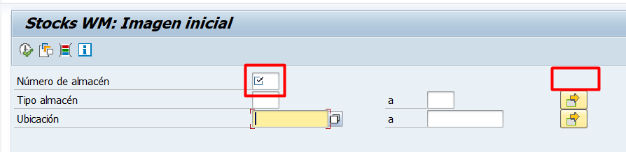

No hay una transacción WM que te permita ver el stock para varios números de almacén WM a la vez, por esa razón estas transacciones vienen con este campo obligatorio sin opción para selección múltiple:
Puedes ver el stock para varios Centros/almacenes en la MB52, pero esto sería solo a nivel IM:
Si necesitas ver el stock de varios números de almacén WM en un sólo reporte debes pedir un desarrollo al equipo técnico de la compañía.
