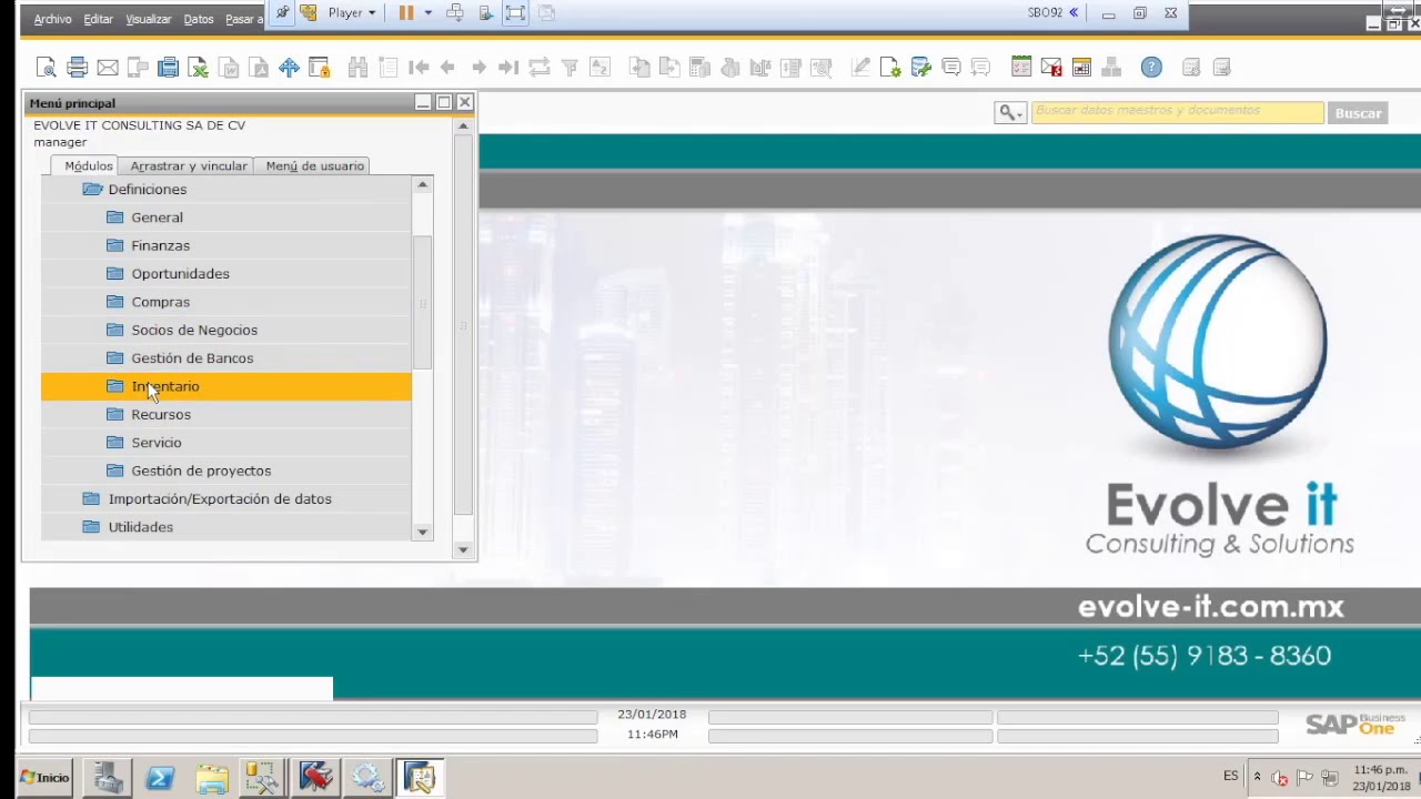

Mas fácil buen comentario, si SIEMPRE te vende por cajas de 24 unidades das de alta el código por unidad y le dices a sap que vas a usar empaques y en empaques pones que 1 caja equivale a 24 unidades y asi tu inventario entra por 10 cajas esto es 240 unidades, quedaría algo asi:
y el empaque se define asi:
Pero hay un tema. Hay un punto de venta de por medio amigo. En el punto de venta del supermercado se puede vender por unidad. Entonces dices que debo dejar solo un código de barra? Y configurar lo de unidades y paquete? Una vez el cliente compra en el super. Se rebaja mediante integración. Genera una factura en SAP b1
Es correcto le pones que 1 caja= 24 unidades, eso lo toma para compras y ventas, cuando llegues y compres 2 cheves en el punto de venta escaneas el código de la cheve y lo multiplicas x 2 y eso es lo que tiene que descontar, si compro 24 descuenta 24 piezas o sea 1 caja.
