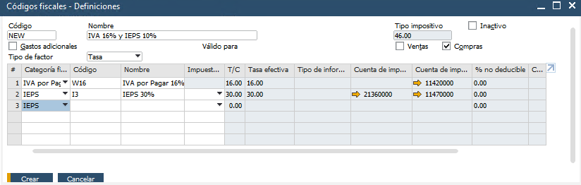

Ahora bien en caso de que si lo quieran registrar como impuesto, tendrias que crear la clase de impuesto IEPS, con el % que le corresponda, y luego crear el codigo fiscal donde agregues ambas clases de impuestos, es decir un codigo de impuestos que se llame por ejemplo “IVA16%, IEPS30%”, entonces tendrias que agregarle esas 2 clases de impuestos al codigo fiscal que crees, algo asi como la siguiente imagen:
