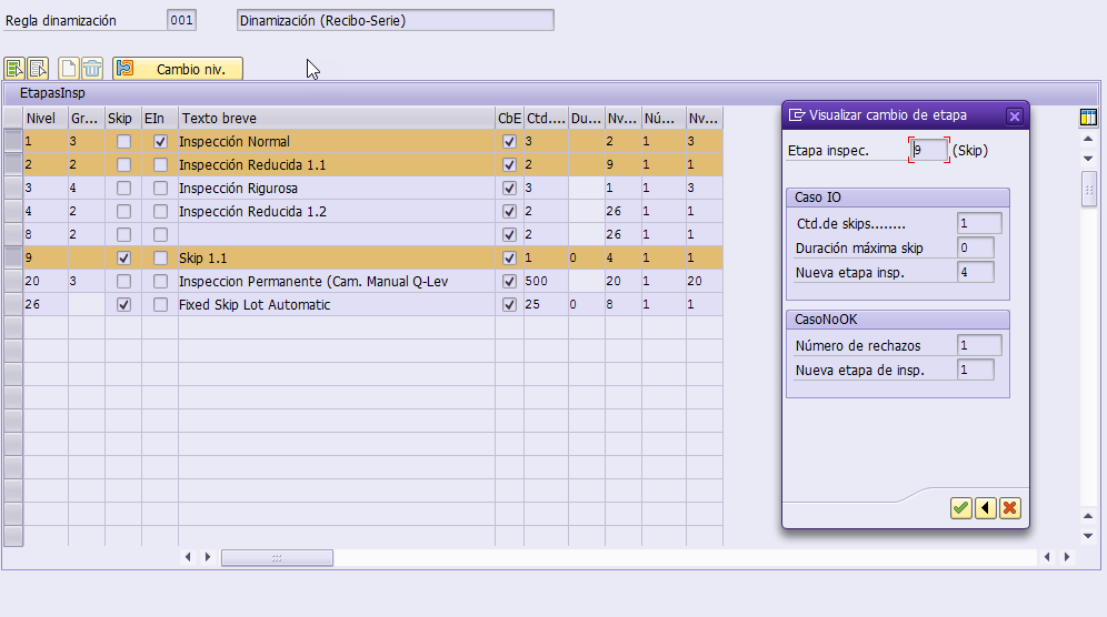

Hola @lovecraft tengo esta info que alo mejor es de ayuda y pude entender mejor el error
Hay tres tipos de muestra que se utilizan como muestras primarias, reservadas y agrupadas, según el requisito.
En resumen, el SDP se utiliza para determinar el tamaño de la muestra del lote, así como la determinación de la muestra física.
b) Regla de modificación dinámica:
DMR no es más que el cambio dinámico del nivel de inspección. Contiene las etapas de reducción, normal, ajuste u omisión.
Puede crear DMR en QDR1 donde puede especificar los niveles de inspección. Esto se usa principalmente cuando desea diluir la inspección, como cuando desea omitir algunos lotes después de inspeccionar algunos.
