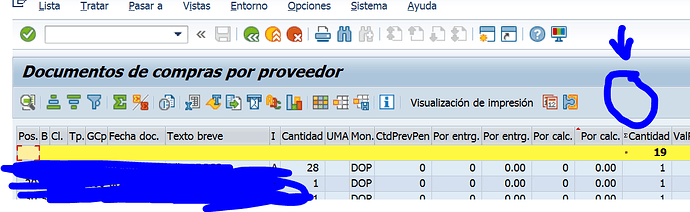

Me gustaria saber si tienen alguna tecnica para agregar un buton nuevo al ALV del reporte standar ME2L

Exacto @SidV, me gustaria contemplar la idea de poder agregar un boton al ALV de esta T-code, es un standard ME2L. Es una funcionailidad custom, la cual se debe ejecutar a partir del pedido de compras. Si no es aqui tendria que hacer un Z, y lo que busco es evitar hacer el Z.

Esta funcionalidad esta sumamente interesante, sin embargo en esta parte todavia no tengo acceso al GRID ALV de presentacion, puedo agregar neuvas funcionalidades, mas no una funcionalidad Custom.
