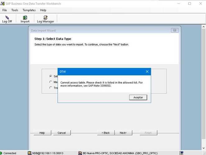

Mensaje de error en DTW
Buen dia compañeros!
Alguien sabrá porque al darle clic en importar me sale este mensaje en DTW.
Estuve investigando, y se tiene que activar el DI API Configuration en las parametrizaciones generales, lo hice pero aun asi no me permite utilizar el DTW.
'¿Alguien me puede ayudar? por favor!
Tienes que revisar que tablas se involucran en tu query. Esas son las que debes tildar en la opcion que mencionas, para que puedas tener acceso
quizás estas intentando modificar algun dato o añadir para los que la licencia o permisos establecidos en el sistema, no deja
Listo, efectivamente era una tabla la cual no se estaba agregando.
Gracias por las respuestas.
