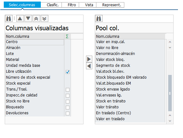

Hola ![]()
En la MMBE no vas a poder ver las fechas de los lotes como tal porque ya viene un layout definido.

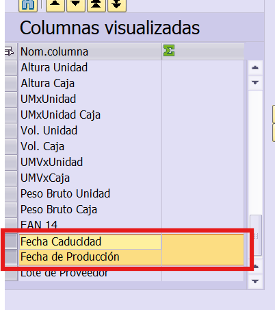

Puedes visualizar las fechas por la MB52 añadiendo estos campos a tu layout.
Yo tampoco tengo esos datos, deben haber aplicado una ampliación.
