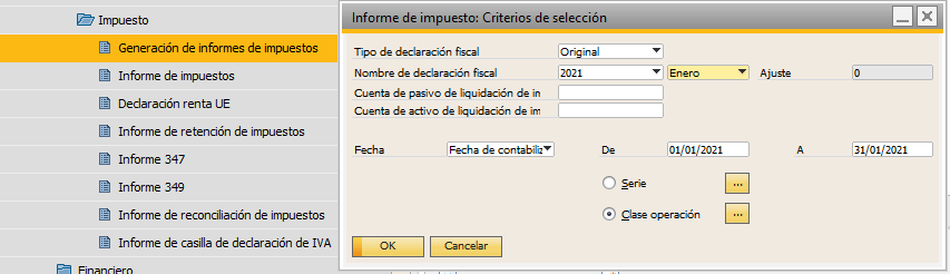

Como se puede crear el informe del modulo 303 (el informe de España) en SAP Business One? Somos una empresa(cliente) que utiliza SAP B1.
Cuando entro en Informes–> Finanzas–>Impuestos solo veo estos informes:

Hola buenas.
Para generar ese modelo, primero de todo tienes que habilitar en la empresa que estás con el tema de la declaración mensual de IVA y supongo que SII o no que es un chekc que aparece justo debajo.
Al activar en la sociedad la opción de informe fiscal extendido te crea unas entradas de menú específicas y cuando vas a la generación del informe te solicita las cuentas para hacer el asiento de liquidación y al emitirlo y luego añadirlo

Una vez generado el informe siguiendo los pasos que te ha indicado meqs tienes que pasar al punto 2 del menú de Impuestos, es decir, “Informe de Impuestos”. Desde esta opción podrás obtener el informe tanto del IVA repercutido como soportado por tipos impositivos, con indicación de la base imponible y de la cuota.
Selecciona en “Modo de Salida” la opción: Declaración fiscal.
