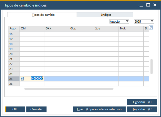

¿Es posible modificar el nº de decimales, únicamente en los tipos de cambio?
En esta pantalla:
Solo quiero que me afecte a esto, a nada más.

No entiendo. Si modifico los decimales en “tasa”, a que afecta?
Únicamente quiero que al informar el tipo de cambio, me tenga en cuenta 6 decimales. En las parametrizaciones generales hay el campo “tasas”, creo que seria este. Pero quiero asegurarlo.
¿Alguna idea?

La ayuda de SBO dice:
Para todas las parametrizaciones de decimales, excepto los valores calculados en las consultas, se aplica lo siguiente:
  • Si no se ha contabilizado ningún asiento, sólo se puede aumentar o reducir el número de decimales.
  • Después de que se contabilice un asiento, sólo se puede aumentar el número de posiciones decimales hasta un máximo de 6 dígitos. Esta modificación es irreversible. Es imposible disminuir el número de posiciones decimales después de que se haya contabilizado un asiento.
Considero que no se puede hacer lo que tú pretendes. La opción que se me ocurre es probarlo en un entorno de pruebas
