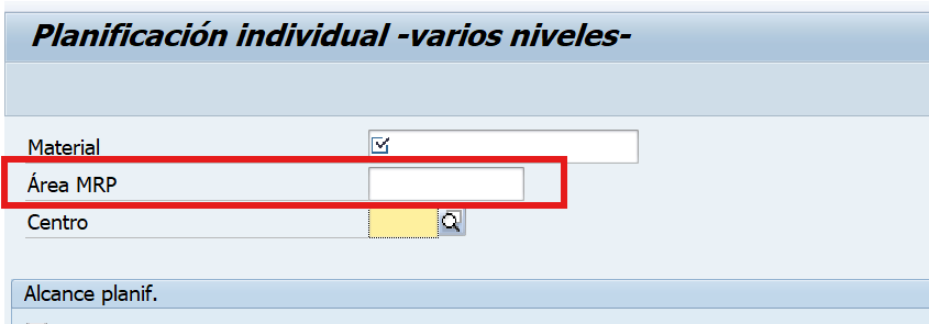

El problema es que en nuestra configuración en la MD02, el campo material está como Obligatorio. El grupo MRP se escribiría en el campo señalado de la imagen que comparto, ¿cierto?
