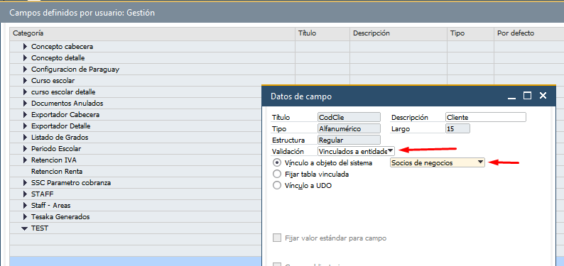

He creado una tabla de usuario, a la cual le he asignado un campo que vincule a un objeto del sistema SAP:
Mi intención es la de lograr que en dicha ventana, en la columna correspondiente al hacer click en el boton de Buscar ( el redondito ) se abra la ventana de Socios de Negocios y me permita seleccionar con la tecla Shift varios registros de clientes y éstos se carguen en el formulario creando una linea para cada uno.

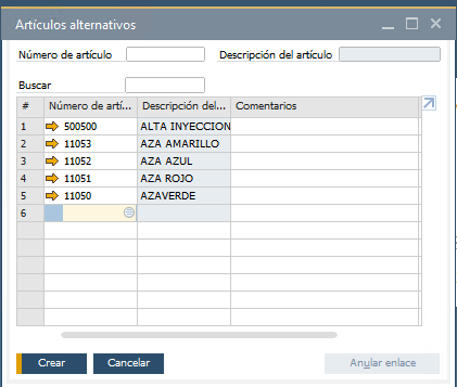

Esta es mi ventana de usuario:
Esta es la ventana que se abre tras hacer click en el botón Buscar:
Y he aquí viene el problema, pues no logro encontrar el mecanismo para que se puedan seleccionar múltiples registros en ésta ventana.
Agradeceré mucho cualquier comentario.
Porque ahí espera un solo registro, es una relación 1:1

Lo que estoy queriendo emular es éste comportamiento nativo del sistema, pero con tablas de usuario:
En este ejemplo en la ventana de la derecha he podido seleccionar vaios registros con la tecla shift y tras darle click al boton Seleccionar, los mismos pasan a la ventana de la izquierda.
Esa sería mi intención, gracias de nuevo.

Hola, Willy.
De forma nativa, las tablas de usuario no soportan esa funcionalidad que sí puedes ver en otros formularios de SAP como EL que muestras en tus imágenes. Aquí es, como comenta @meqs, de ir agregando fila por fila.
