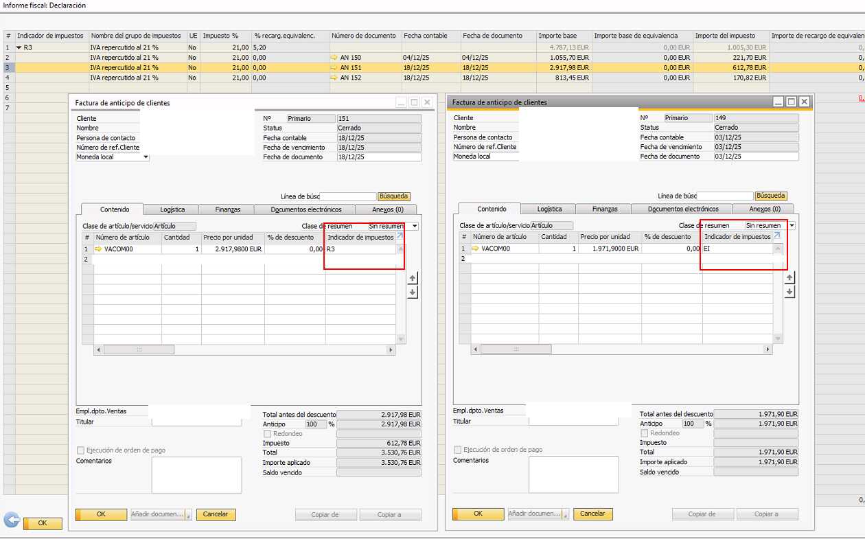

Buenas,
Al listar el informe de impuestos, no me muestra los anticipos de un grupo impositivo en especifico.
Os lo detallo en la imagen. El impuesto EI, no me lo muestra. En el filtro previo, lo tengo marcado.
Hola @IvanFor
¿qué porcentaje tiene el impuesto definido? Si es 0, no se mostrará (creo que es el comportamiento definido para este informe).
Buenas @Amarcos ,
El porcentaje es 0% porque se trata de una operación intracomunitaria. En cualquier caso, siempre habían aparecido, pero con la actualización parece que no. Debería aparecer, porque tienen que restar de la factura definitiva…
en la emisión marcas el check de excluir aquellos cuyo importe sea 0 o tendrás algún filtro activado en tipos de operación y/o documentos…. tiene que salir si o si…
¿y esto en que quedó? @IvanFor
No tengo ningun filtro aplicado. Lo que he detectado, es que no me muestra los anticipos que el IVA es intracomunitario, es decir, que no lleva IVA. ¿Lo podeis reproducir vosotros?
Hola @IvanFor
En el asiento generado por el documento ¿están los apuntes correspondientes al impuesto?
Otra pregunta, si lanzas el informe de un periodo previamente generado ¿aparecen la información en el informe? Si aparecen ¿puedes comprobar si están los apuntes del impuesto en el asiento generado?
Buenas @Amarcos ,
Desde que hemos actualizado a la nueva versión, no se muestran en el informe los generados posteriormente. Es curioso que solo ocurre con un iva intracomunitario de ventas. ¿Disponen de la ultima versión?
