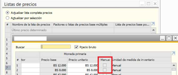

Buenas expertos, estoy viendo un problema, que no se está multiplicando de manera automática el precio base por el factor en las listas de precios, se debe colocar manual.
Al momento de ingresar los factores el mismo no se multiplica de manera automática se debe hacer manual. Me gustaría que se multiplique de forma automática, que debo verificar o hacer para que esto ocurra?
Espero su acostumbrada colaboración.
Cuando entras a la lista de precios hay una columna casi al final que dice “Manual”, justamente sirve para indicar si no realizara el calculo automatico al cambiar el factor.
