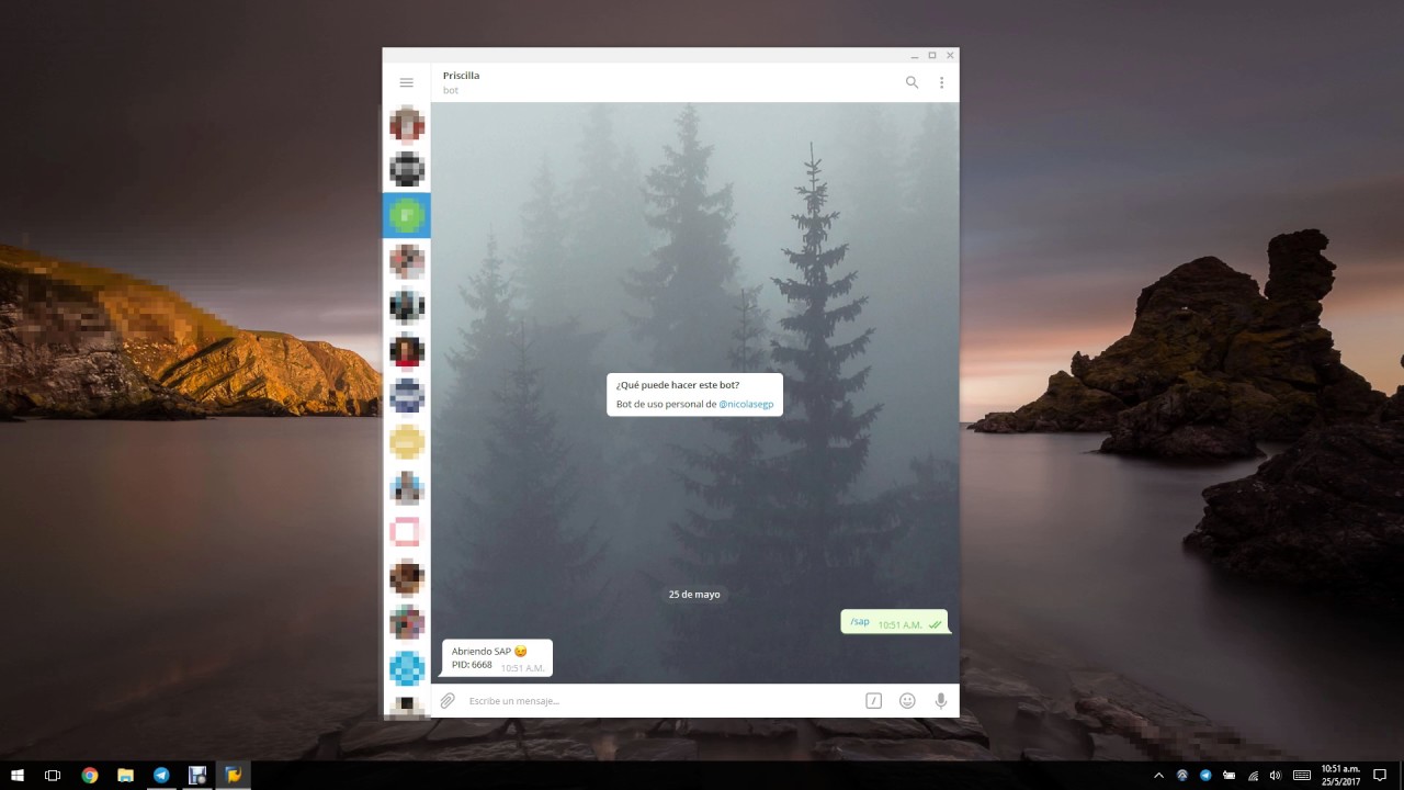

Se pueden hacer cosas entretenidas, incluso estoy pensando en poner comandos como:
/info para obtener información de Windows como el uptime, ram y cpu.
/captura para que el bot me pase una captura de pantalla.
:thinking: alguna idea interesante para controlar la PC desde un bot?

Hola @ragisbert pues en whatsapp no hay, los bots que existen son capturadores de información en una máquina virtual con Android y WhatsApp.
La plataforma debe contar con bots como lo es Telegram, Messenger (Facebook), Slack, Discord, etc.
Con PHP uso los webhooks y esta class https://github.com/Eleirbag89/TelegramBotPHP que es bastante completa
Para Windows (el video) uso un lenguaje super sencillo llamado Autoit, por lo cual puedo ejecutar programas, usar dispositivos como la cámara, enviar notificaciones de escritorio, etc. Para Autoit no uso webhook asi que tengo que leer cada x seg los últimos mensajes
Una aplicación practica en SAP seria levantar o bajar instancias por un comando, o incluso ver el estado de la instancia via stdout.
También tengo un bot con PHP que me respalda las base de datos MySQL de unos clientes, todos los dias a las 0h y me lo envia a un channel privado.
(Telegram soporta 1.5GB por archivo)
P. D. : Cada usuario de telegram tiene un ID, asi que en vez de usar una interfaz web puedes usar telegram y que la acción se realice únicamente si eres tu quien envia la orden
