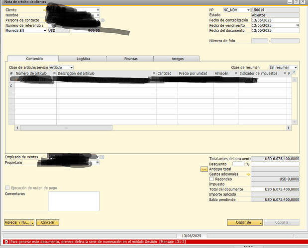

tengo un problema con el numero de Serie al momento de crear la Nota de credito me sale ese error .
Sin embargo no es un problema de ampliar el numero de serie y tampoco esta bloqueado
entonces no entiendo que puede ser
Alguna vez alguna persona le ha pasado algo asi
Para generar este documento, primero defina la serie de numeración en el módulo Gestión [Mensaje 131-3]

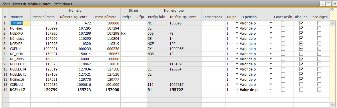

@Patricio_Guti es que esa nota de credito de exportacion que funciona como triangulacion , solo se refleja sistematicamente , pero tambien tenemos numero de serie de notas de creditos de exportacion y notas de creditos de ventas , por eso el detalle de varias serie

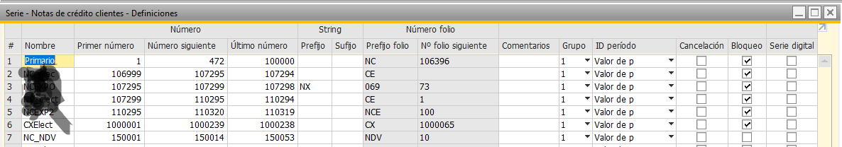

Esta son todos mis números de serie de NC
solo queria enviar el tema puntual

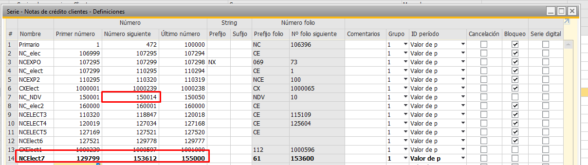

@Jorge_Hernand, viendo esa imagen me da la percepción de que el rango de números definido en en la línea 7,esta incluido en el rango de la línea 14, puede ser el motivo del error

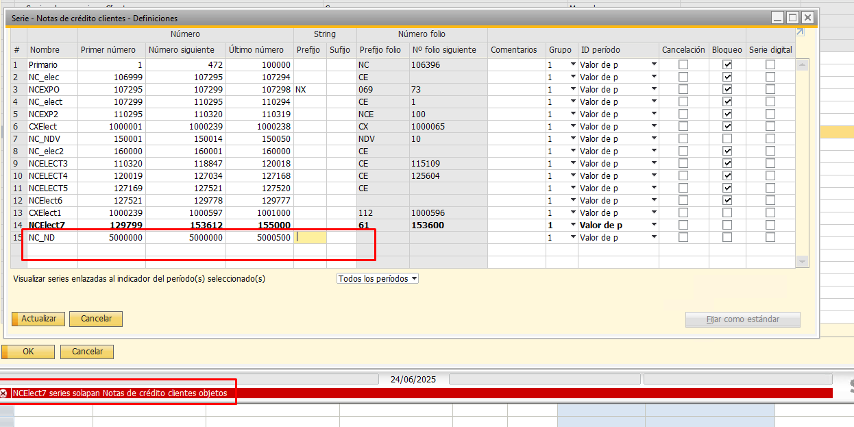

Al parecer encontré problema el numero de serie se solapo y es alli el error , ahora no se como corregirlo , porque intente crear otro numero de serie y me dice que la serie esta solapada

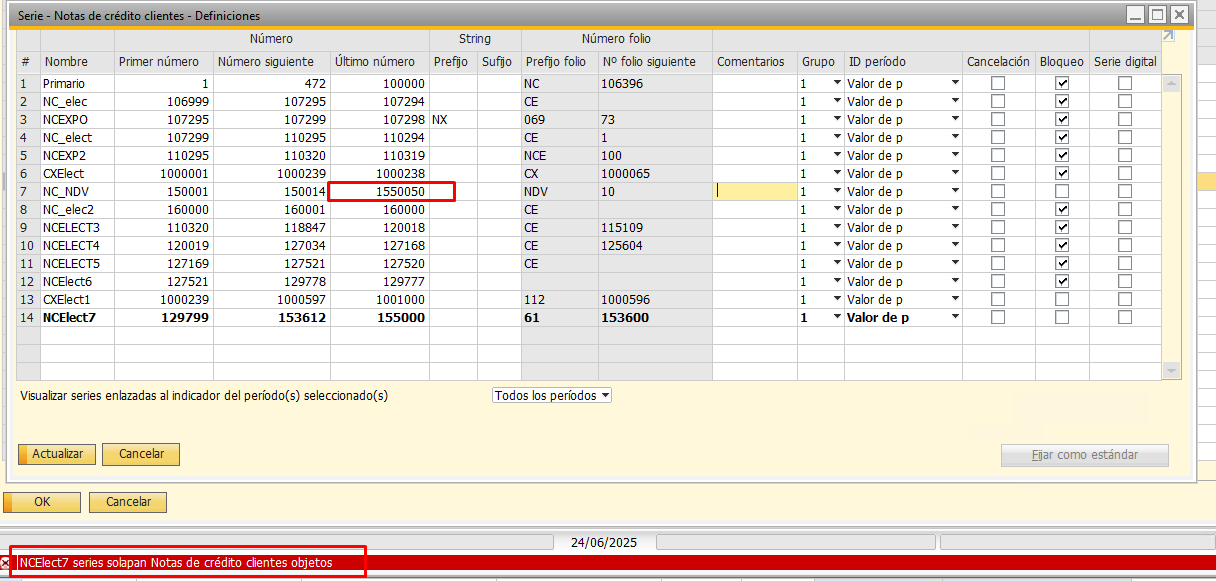

Hola @Jorge_Hernand buen día, lo que tendrías que hacer es cambiar el rango de la NC_NDV y agregar otro 5 te quedaría inicial 155001 al 1550050 así no solapa ninguna.
@Patricio_Guti , pero indicas que cree otro numero de rango de serie , pero ni siquiera me deja hacer eso , en la imagen que te envie NC_ND me da error
