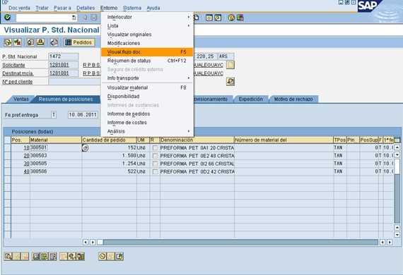

c) En esta pantalla Resumen, se elige la opción del menú: Entorno → Visualizar Flujo de Documentos:
ABAP-Visualizar-flujo-documentos
