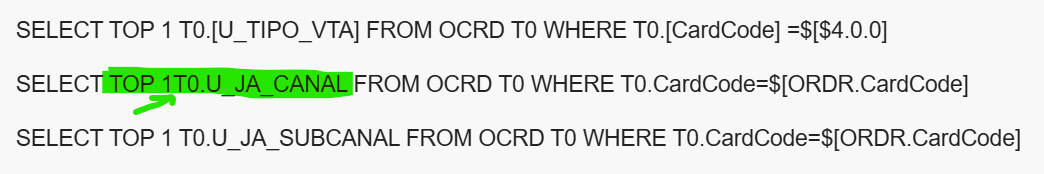

eso son las 3 busqueda formateada que tiene la nota de ventas
1 en la cabecera y otra dos en el detalle
SELECT TOP 1 T0.[U_TIPO_VTA] FROM OCRD T0 WHERE T0.[CardCode] =$[$4.0.0]
SELECT TOP 1T0.U_JA_CANAL FROM OCRD T0 WHERE T0.CardCode=$[ORDR.CardCode]
SELECT TOP 1 T0.U_JA_SUBCANAL FROM OCRD T0 WHERE T0.CardCode=$[ORDR.CardCode]

Si estas son las consultas, falta un espacio en la segunda:
