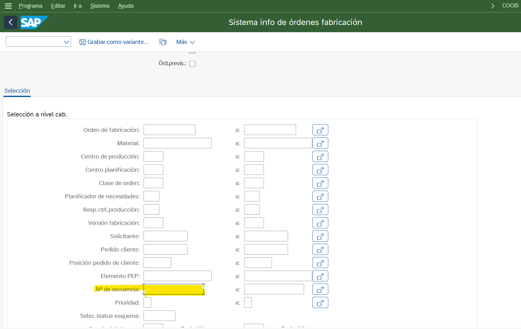

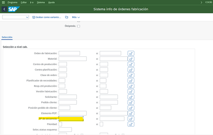

Te dejo otra alternativa que podrias utilizar, siempre y cuando no estés ocupando la planificación de capacidad, y este campo esté vacio.

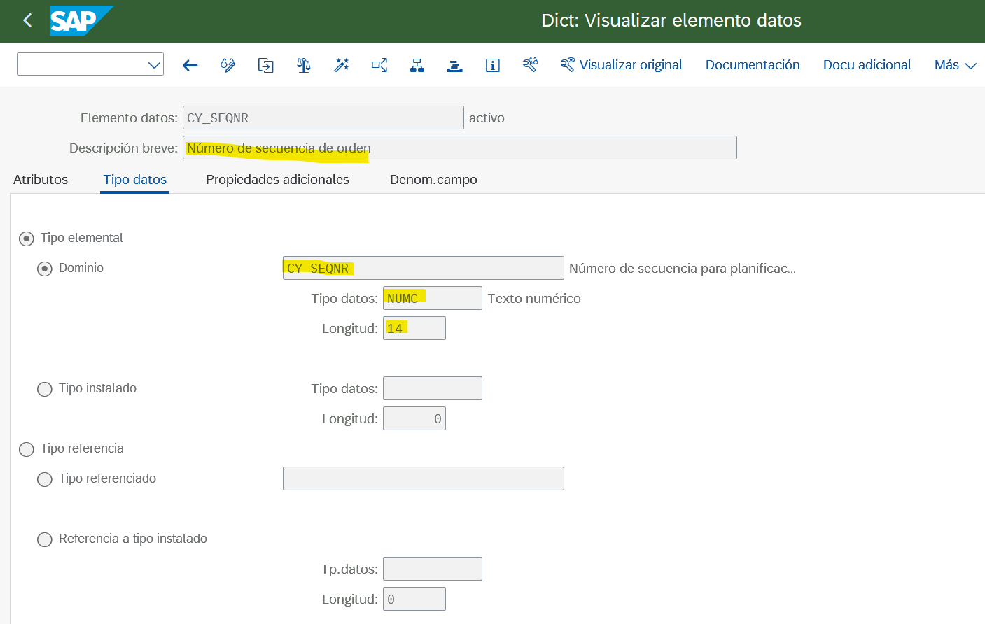

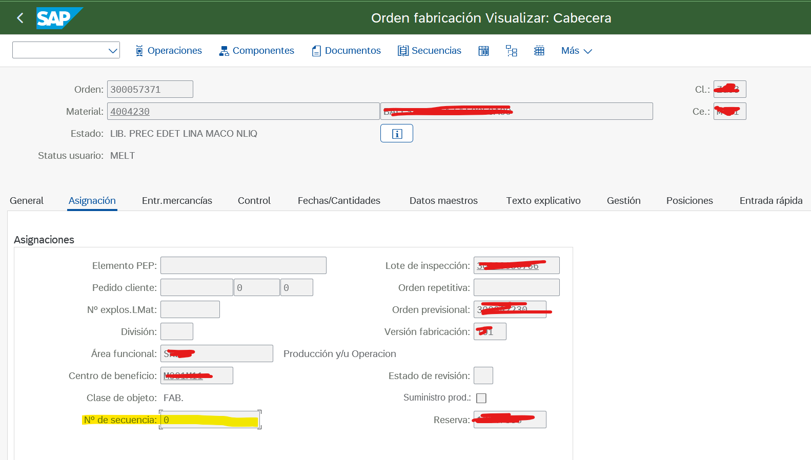

Dentro de las ordenes de fabricación, en la pestaña de Asignación hay un campo llamado “N° Secuencia” que se llena normalmente si se utiliza la función de planificación de capacidad, pero que en muchas ocasiones no está en uso, y se puede ocupar para alguna otra función.

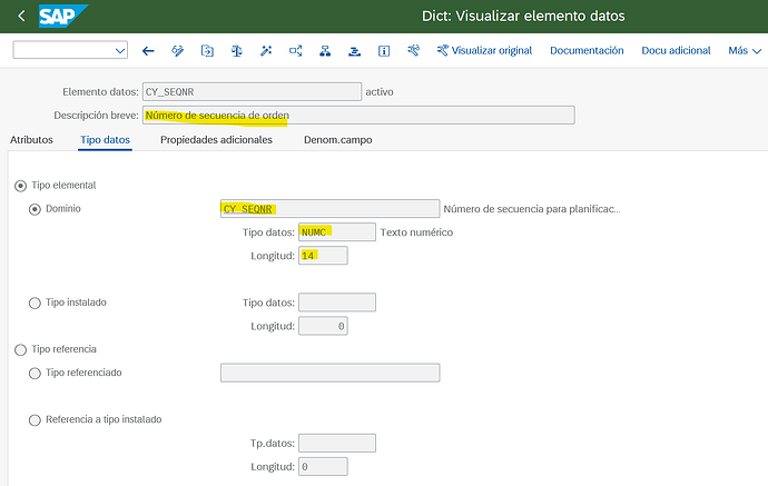

En mi experiencia, este campo lo he utilizado para agrega datos a las OF que me sirven para alguna clasifiicación u obtener mas detalles dentro de algun Z. Pero para lo que necesitas de agrupar, este campo te puede servir, ya que incluso el elemento de datos cumple con la longitud de 14 caracteres que comentas. Considera que es un campo numerico.

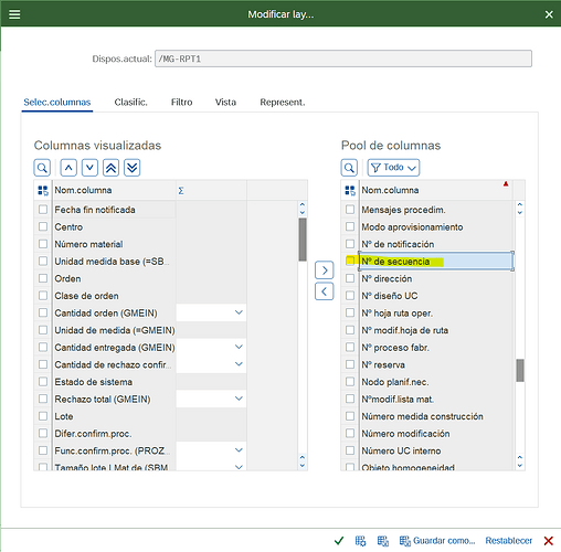

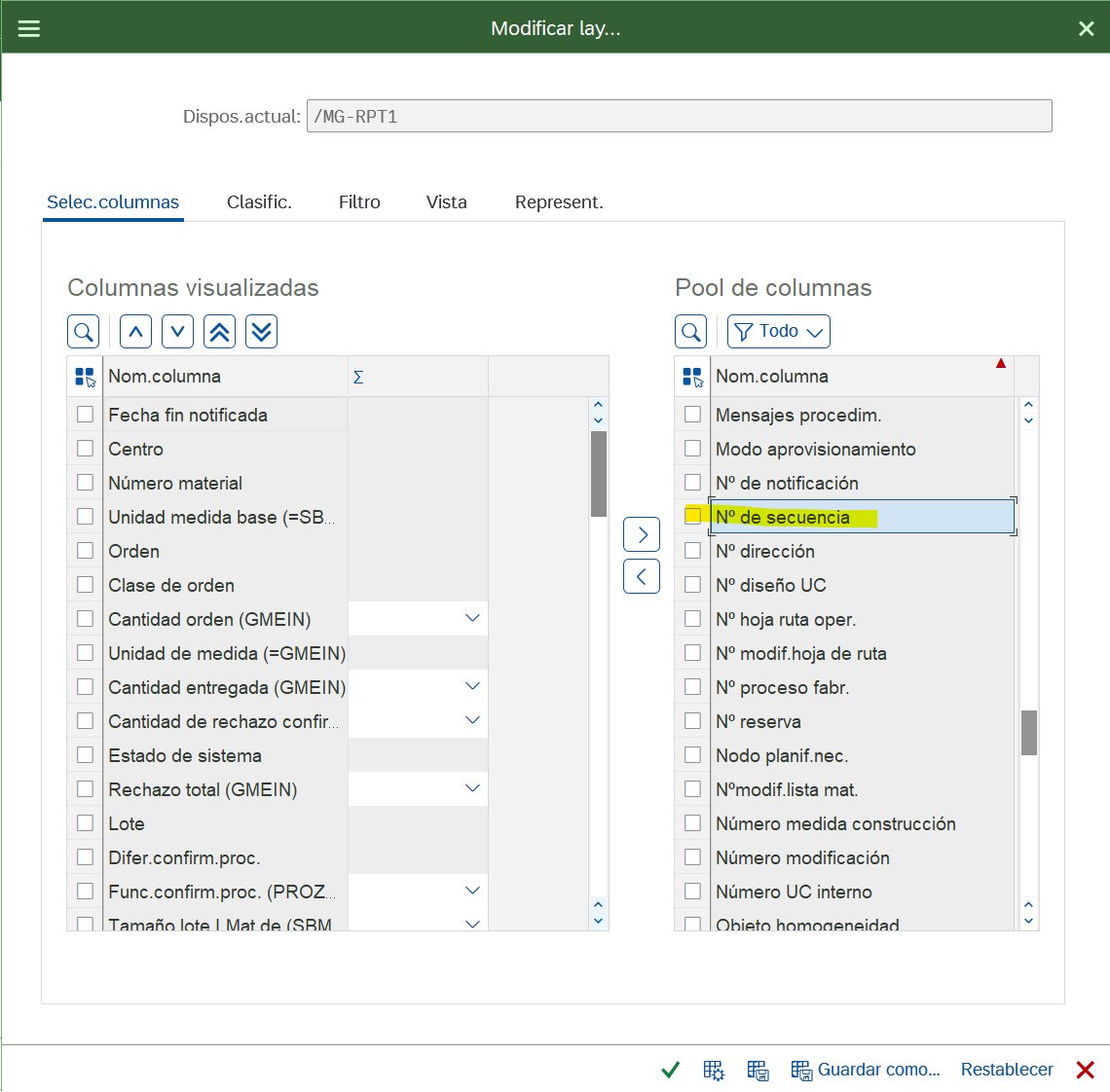

Y lo mejor de esto, es que dentro de la reporteria estándar e SAP, como la COOIS, este campo esta considerado como un parámetro de selección/entrada.
y tambien dentro del reporte, es un campo que se puede ocupar para aplicar filtros, pues está dentro de los campos seleccionables para los layout personalizados.

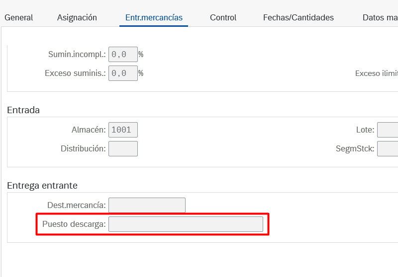

Hemos pensado hacer lo que comentas pero con otro campo, el campo “Puesto de descarga”.

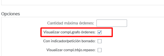

Indicaríamos el código alfanumérico en este campo de puesto de descarga que después se ve reflejado en el movimiento 101 de las altas de fabricación y como trabajamos con grafos de órdenes marcando el flag de grafos de órdenes en la COOIS podríamos ver el grafo completo… No nos gusta mucho esta otra opción pero es la única que encontramos. Las órdenes sabemos que siempre las tenemos ligadas entre sí por el grafo de órdenes, pero queríamos poder buscarlas por el identificador alfanumérico en la COOIS.

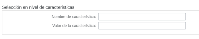

He leído en algún blog que se le podría indicar el dato en una característica a la orden (CT04+CL02) y después buscarla en la COOIS, pero aunque la he probado a crear después no veo la forma de indicarla en la orden (no tengo la pestaña de característica). Sabes como es posible indicarle una característica a la orden para poder probar esta opción?
