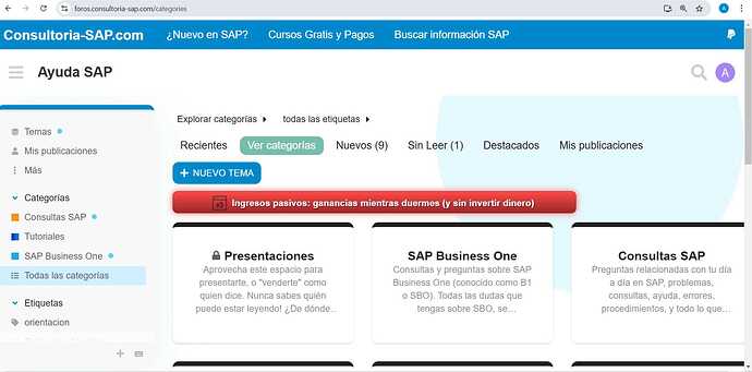

Buen día Joaquin, conforme a lo que comentaba el compañero de presentaciones esta aqui el menú, ahi escribes sobre ti y tu experiencia en SAP
Todas las categorias> Presentaciones
