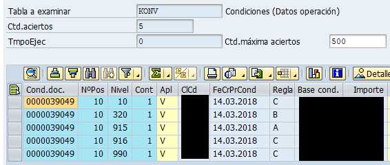

Al crear un pedido de ventas el esquema de calculo determina un tipo de retención para ese pedido, lo que tu necesitas es que ese indicador se imprima en el formulario “Factura”.
Hola @mpalomo, si señor.
@david.quinter, bueno. Voy a suponer que ya cuentas con un formulario “Factura” construido. Por consiguiente al generar el formulario llevas en las estructuras internas el # de pedido de facturación.
Con el numero de pedido ingresas a la tabla VBAK y tomas el valor de KNUMV
Con ese valor te diriges a la tabla KONV e igualas los campos KNUMV, observaras que aparecen todas las clases de condición que se calcularon en el pedido, solo es que tomes el que necesitas y lo pintas en el formulario.
que opinas? o lo que estas buscando es como agregar los indicadores al esquema de calculo?
