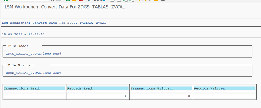

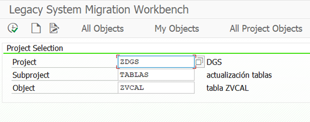

Al querer añadir registros a una tabla Z desde el LSMW, tengo problemas en el Convert Data, sí que puede leer los datos pero no convertirlos.

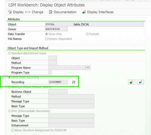

Como es una tabla la que informo, en vez de transacción escojo directamente SM30

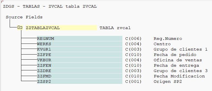

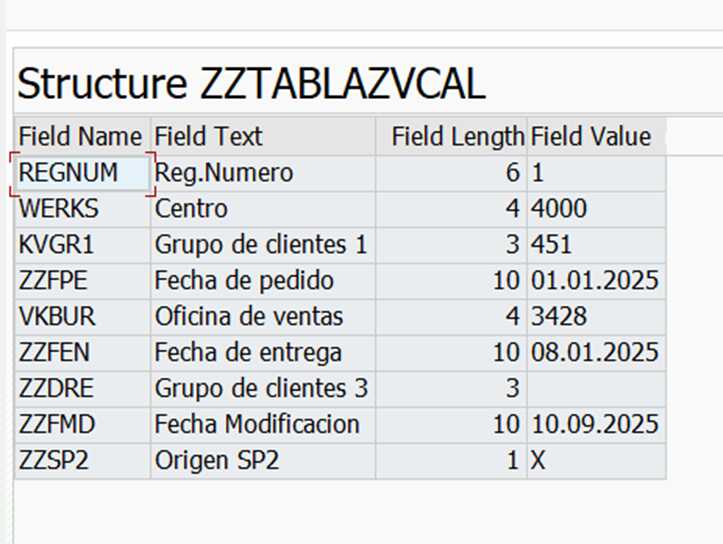

consigo que se lea el archivo guardo en Txt,con tabulador
pero al llegar al conver data
he cambiado a todas las formas posible el archivo txt. con tabulador, con coma, excel csv utf 8 delimitado por comas y siempre obtengo el mismo resultado.
A alguien se le ocurre que me puede estar pasando. Es S4Hana

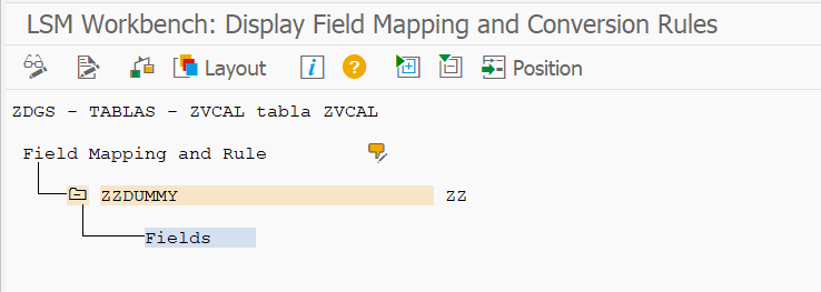

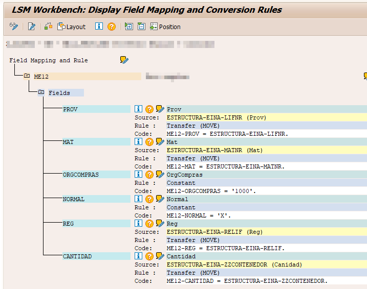

Para entender más necesitamos ver la LSMW, cómo está definido tu “Maintain Field Mapping and Conversion Rules“ porque si no hay conversión, no convertirá nada como muestras :slight_smile:
Lo que no entiendo que se se está utilizando.. y yo no lo consigo

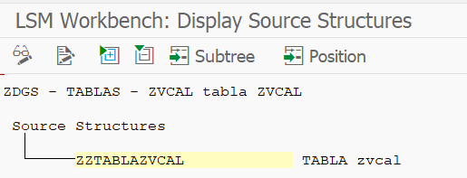

Te enseño los pantallazos anteriores
No, ahí justamente en ese “display field mapping”… veo que lo tenes vacío.
No hay mapeo, por eso no convierte nada (ni mueve datos) ni te mostrará nada cuando ejecutes ese paso.
Te doy un ejemplo de mapeo:
Ya está solucionado, hay un Z de por medio, de ahí el problema
