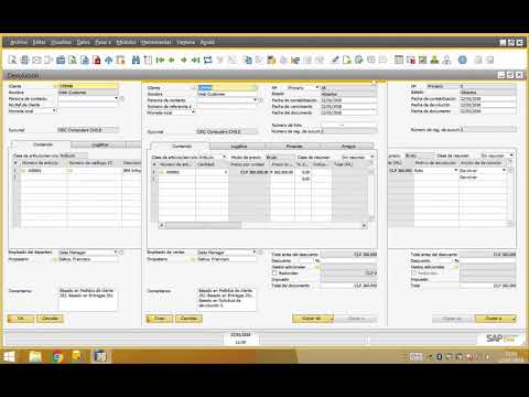

Hola Aldo
En SAP 9.3 existe un nuevo documento de solicitud de devolución, el cual puede tener como base una entrega o una factura.
Hola Silvia, gracias por su pronta respuesta, en mi caso de devolución que les estoy mostrando consideran que el producto a devolver ya esta facturado, por lo tanto, no podemos hacer el documento de devolución que provee SAP y esto nos complica para poder implementar el proceso de autorización de la devolución, no sabemos donde poner el proceso de autorización.
Quedo atento a sus comentarios.
