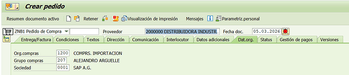

Buenas tardes, de su ayuda con lo siguiente:
Como podemos configurar un mensaje de error al crear un pedido de compra (ME21N) si al asignar un proveedor a la orden de compra y al verificar el pedido nos arroje un mensaje que el proveedor no este creado para la sociedad generada y no permita crear el pedido.
Quedo atento a sus comentarios.

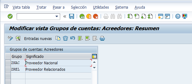

Verificación estándar SAP (sin desarrollo)
SAP ya valida por defecto que el proveedor exista en la sociedad. Verifica que esté activo:
OBD3 → Definir grupos de cuentas de proveedor
BP-> El proveedor debe estar extendido a la sociedad y organización de compras
Si el proveedor existe a nivel general pero no está extendido a la sociedad, SAP debería bloquearlo.
Tx BP– confirmar que tenga la sociedad

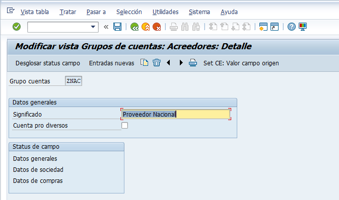

Que tal @Cawez buenas tardes.
Como puedo verificarlo?
Ingreso a la tx y si tengo definido los grupos de cuentas
Que es lo que tengo que validar aqui?
