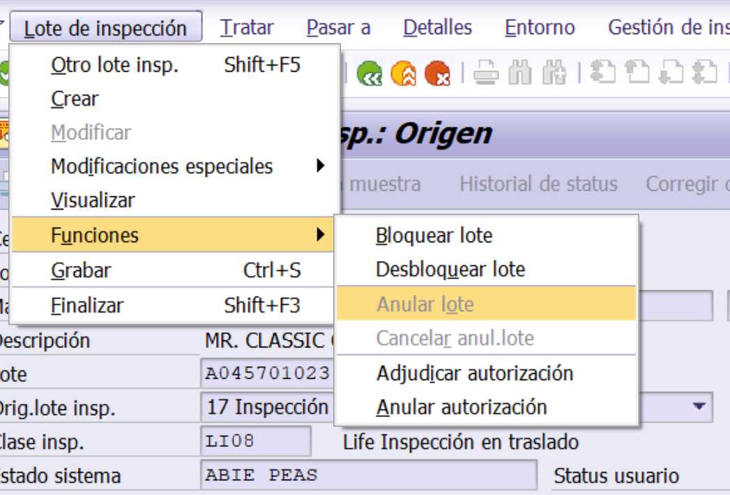

Necesito anular un lote de inspección que no tuvo registro de resultados ni decisión de empleo, solo se creo automaticamente por un traspaso entre almacenes que hubo hace años.

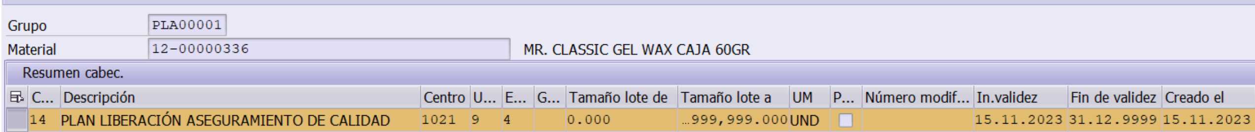

El tema está en que el movimiento fue en el año 2023 y el plan de inspección tuvo vigencia hasta tal año.

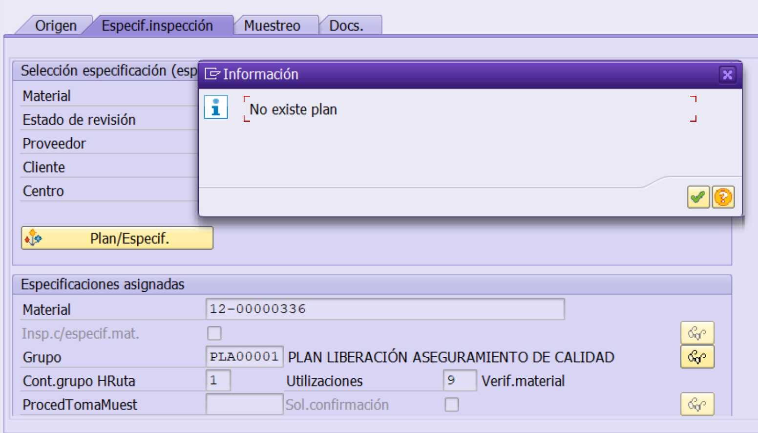

Cada vez que ingreso a la QA02 para poder anular el lote de inspeccion me sale este mensaje:
La opcion deshabilitada
y que no existe el plan al momento de pulsar el boton de plan/especif.
Qué podría hacer en este caso? extender la vigencia del plan de inspección PLA00001? Hacer eso afectaría o tendría algún impacto en el área de planeamiento o calidad?

QA02 no permite anularlo porque el plan de inspección asociado (PLA00001) ya expiró.
SAP requiere que el plan esté vigente para realizar ciertas acciones sobre los lotes.
Opciones:
Extender la vigencia del plan PLA00001:
Permite anular el lote fácilmente.
Impacto mínimo, siempre que el plan no se use en otros lotes activos.
Después de anular, se puede revertir la vigencia a la original.

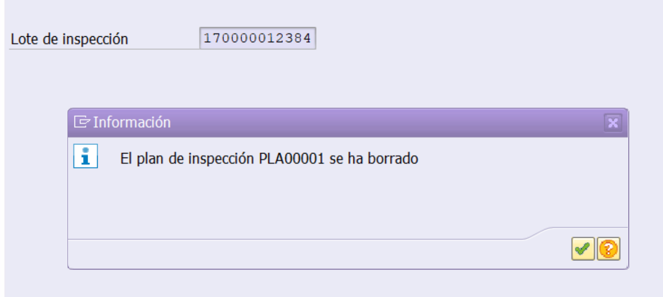

Conclusión:
La opción más rápida y segura es extender temporalmente la vigencia del plan, anular el lote y luego volver a su fecha original si se quiere mantener consistencia histórica.
Muchas graciass, ya pude hacer la anulación con la extensión del plan :slight_smile:
