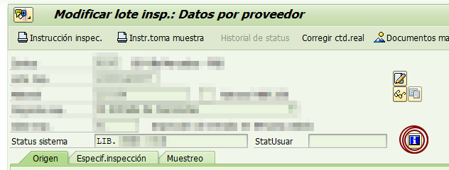

tengo un lote de inspección que se cambio el status a liberado, listo para registrar los resultados en febrero, pero por lentitud de procesos no se hizo el registro. El día de hoy queremos hacer el registro de resultados pero el status del lote de inspección paso de lib. muestra a LIB. CICM IIIM ITMI
Como puedo revertir esos status de cierre para poder registrar mis resultados y decision de empleo?
En la transacción QA02, pone el lote

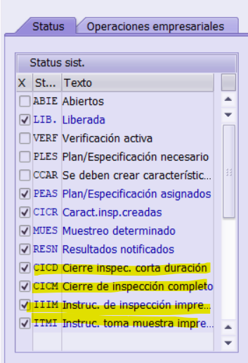

Y hace clic en el botón azul de los status del sistema
Hay una parte de operaciones empresariales, donde seleccionas lo que necesitas anular y presionas el botón de análisis, para que te diga qué acciones / eventos se hicieron para el status, a ver si podes ir anulando.
A veces no es posible anular esos status, no siempre se puede ir hacia atrás.
Es casi te diría a propósito que QM actúa de esta forma, para dejar trazabilidad.
Si está liberado, es pq así se configuró o alguien forzó la liberación aún sin DE.
