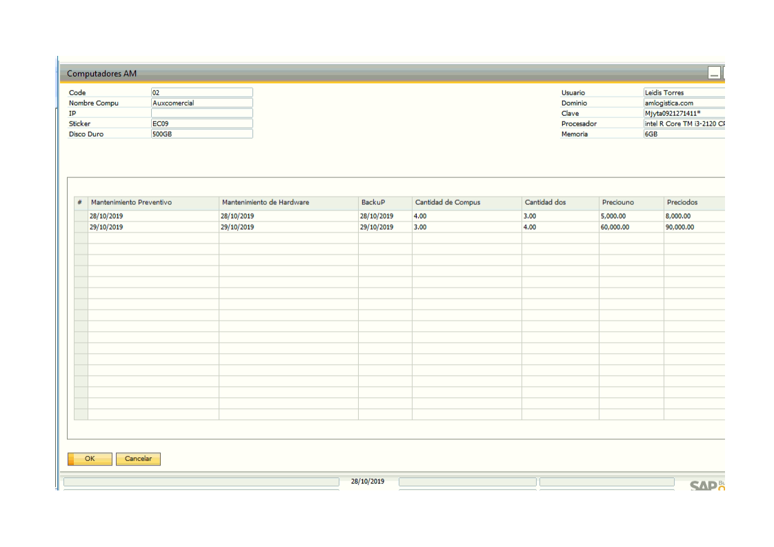

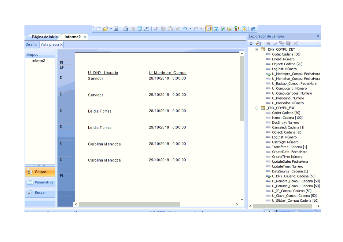

Hola, he creado estos datos en sap, cada usuario tiene 2 fechas
28 y 29
Quiero que todos los usuarios solo me muestre una fila sea la 1(28 oct) o la 2(29 oct)
Como hago en crystal reports?
28 y 29
Hola @Doom, en el asistente de grupos puedes crear un grupo con el campo “Usuario”:
Luego puedes crear un campo totalizado para mostrar el máximo o mínimo de la fecha, el campo debe tener una configuración mas o menos así:
Donde dice Group #1 debe ir el campo de grupo que hiciste previamente.
Luego este campo totalizado es el que utilizarás para mostrar en tu informe.
