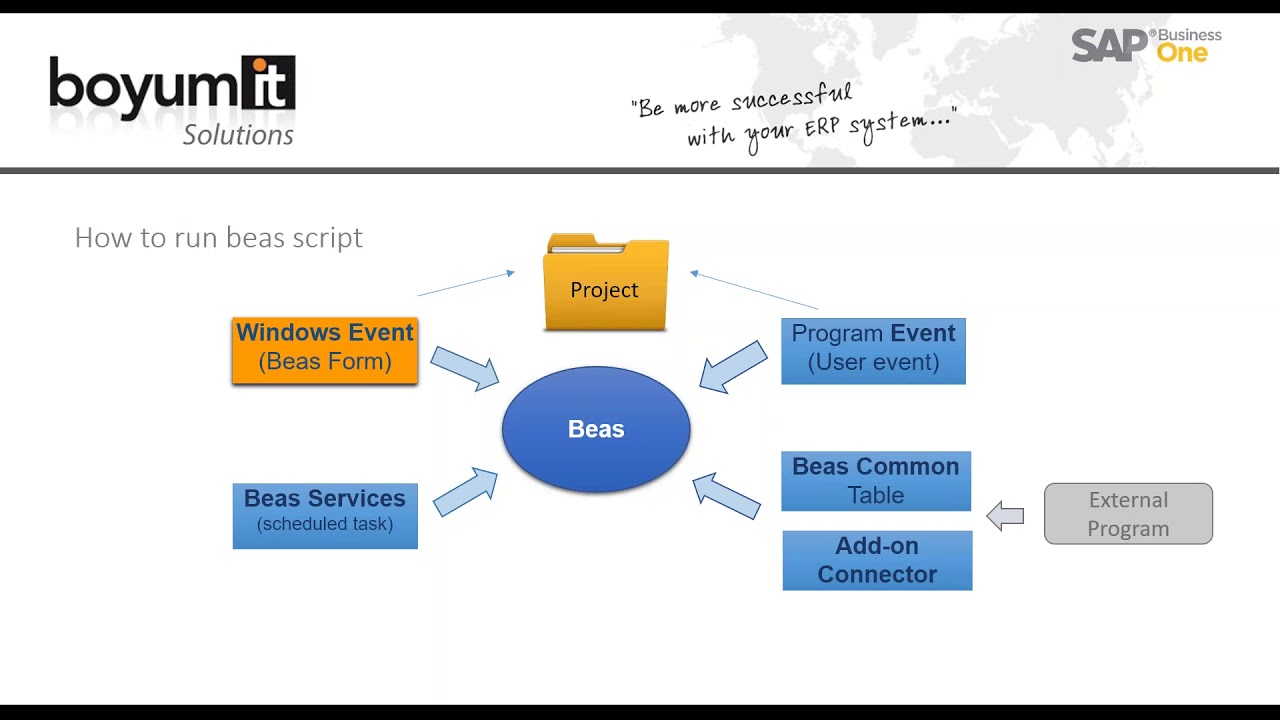

Mediante BeasScript puedes deshabilitar la pestaña.
