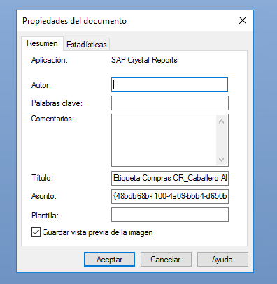

¿Eres el autor? ¿Se heredo de alguna otra versión de Crystal? Porque según yo bastaría con desmarcar pero por la imagen que compartes no puedes.
Si es así es por una etiqueta, he visto configuración de la página pero no se donde exactamente, si necesitas información de algún lado te la facilito.
El caso que esto es una etiqueta a la cual quiero cambiar el formato a horizontal, antes era vertical y el caso que no me deja por ese marco, recuadro o como se llame.ejje
Como te comentaba deberías poder editar al desmarcar la casilla de verificación de Formato de columnas múltiples. Pero algo en el diseño la pone inaccesible.
¿La paginación y el Diseño los tienes activos? También en paginación hay orientación de la sección.

Parece que el informe no tiene ningún autor ni nada, creo que herede algo.
