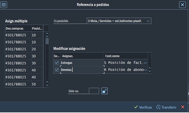

Hola Comunidad buenas tardes
Actualmente utilizo la transaccion MIRO para el registro de facturas relacionadas con Ordenes de Compra.
y me surgen 2 dudas, ojala y me pudieran apoyar para eficientisar los tiempos,
1.- en algunos casos son mas de 380 lineas de diferentes numeros de Orden, por lo cual se utiliza un excel exportado de la transaccion MB51 (Entradas de Almacen)
La Asignacion Multiple de Referencia de Pedidos, solo permite copiar de 8 en 8 (como se aprecia en la Imagen)
Existe alguna forma de poder copiar las 380 lineas, en un solo paso?; en otras transacciones con SHIFT + F12, he podido copiarlas

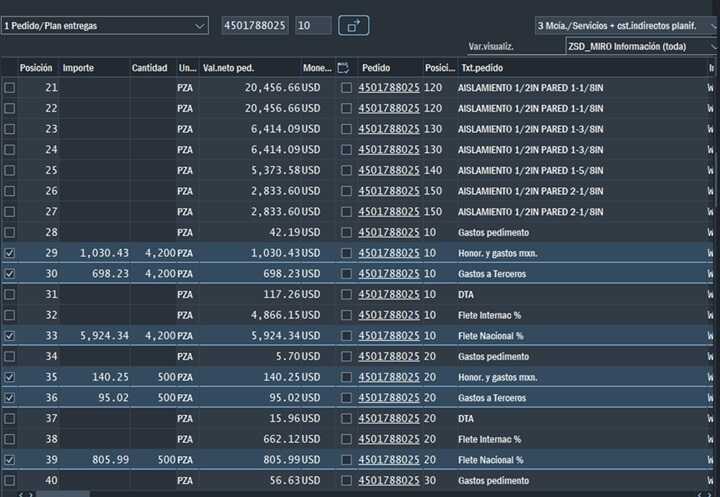

2.- Los Compradores al realizar la PO, incluyen ciertos incrementables adicional al costo del producto (Flete Nacional, Flete Internacional, Gastos de Pedimento, DTA, Honorarios MXN, Honorarios USD, Gastos Terceros, etc)
Al selecionar las 380 lineas, aparecen todos los rubros que estan disponibles y pendientes por registar la factura, los cuales los tengo que seleccionar de uno por uno; conocen alguna manera de seleccionar solo los del mismo concepto, ejemplo Honorarios MXN

Que yo sepa, no hay ninguna de esas dos opciones que pides.
