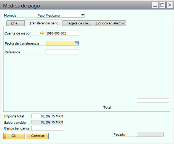

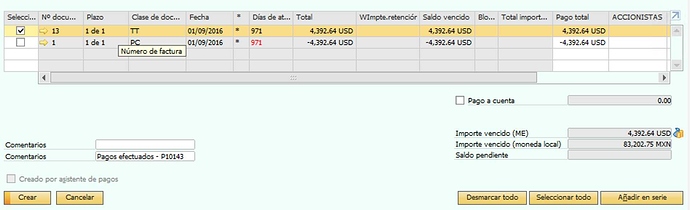

Mira por ejemplo esto es lo que estoy haciendo, en la siguiente factura la selecciono y en automático me aparece el importe en pesos por el tipo de cambio que ya alimenté, pero lo que realmente sale de mi banco es otra cantidad.
Si me voy a medios de pago tengo que poner la misma cantidad.
Es aquí donde quisiera poner lo que realmente salió de mi banco para que se refleje realmente lo que pagué y la diferencia mandarla a la fluctuación ya sea ganancia o pérdida pero no sé como hacerlo.

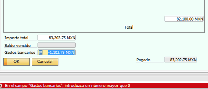

Una opción que tienes es en la pantalla que nos muestras al final (ahora te la copio) abajo a la izquierda puedes ver un campo que dice “Gastos Bancarios” ahí puedes registrar el “extra” que te cobra el banco.
imagen
Si, también lo intenté pero por ejemplo si pagué menos porque tuve una ganancia en TC se queda en negativo el saldo de gastos bancarios y no me deja avanzar;
Si se lo quito a gastos bancarios y lo dejo como saldo vencido si me deja avanzar, pero como podría “desaparecer” ese saldo vencido porque en teoría ya no debo nada de esa factura, hice la prueba, posterior al registro del banco ingresé y en “medios de pago” en lugar de afectar la cuenta de banco le puse la cuenta de ganancia cambiaria y si me dejó pero me aparece un mensaje que si continúo podría afectarse el flujo de efectivo entonces no se si sea el proceso correcto.

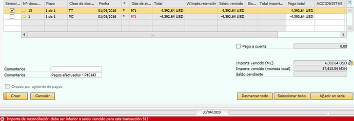

y si en la ventana de medios de pago escoges la moneda dolares, ahi te apareceria el campo Tasa, en el cual podrías colocar el tipo de cambio que te acepta el banco y con eso creo que se calcularía la diferencia de cambio.
Me arroja otro error, no se si sea de configuración o realmente el SAP no pueda diferenciar esas transacciones, adjunto el ejemplo del error, aunque el saldo en USD se cubre en su totalidad, no me deja crear el documento;
Alguna vez me eh topado con esos errores, me ha tocado hacer el pago a cuenta, y reconciliarlo manualmente.
