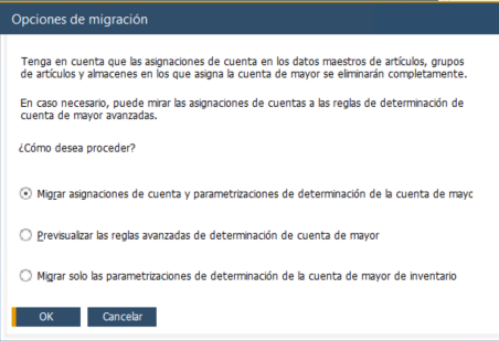

Buenas,
Necesito habilitar las reglas avanzadas, al habilitar el check, me aparece el siguiente mensaje:
No quiero modificar la parametrización realizada previamente…
¿Alguna idea?
Gracias!!
Hola @IvanFor
yo lo probaría en un entorno de test seleccionando la primera opción. Así verías cómo quedan migradas las cuentas nuevas a la nueva configuración.
Otra opción sería previsualizar las reglas avanzadas…
Hola Ivon,
Tal como te comentan, lo ideal siempre es que pruebes en otra base.
1. Saca un backup de tu base productiva
2. Restaurala con otro nombre
3. Realiza el cambio de contabilidad avanzada
Ahora, esta opción te permite tener una mayor cantidad de juegos o reglas para las configuraciones contables. ejemplo:
Si tienes una cuenta de costos para clientes extranjeros y otra para clientes locales o quizá otra para clientes especificos; con está configuración podrás cubrir esta necesidad, ya que con la configuración tradicional, no podrías.
Hola, como te indican los compañeros lo mejor es que lo valides en una base de pruebas.
A nuestra experiencia en la compañía, la primera opción es funcional, ya que lo que hace es convertirte a reglas las determinación de cuentas que tienen asignadas actualmente, para que modifiquen o agreguen las que necesiten.
Si, tengo una base de datos nueva, para no interferir en la productiva.
Si marco la primera opción, no afecto a los parametrizado?
Es decir, lo que quiero es no tocar nada de lo que ja esta activo actualmente, y habilitar esta funcionalidad.
Hola
al activar esta opción la teoría dice que las reglas que tengas definidas se convierten al nuevo estándar, migrándose. Y me figuro que aquellos formularios para determinar cuentas de mayor se desactivarán, quedando sólo este nuevo.
No lo acabo de entender.
Hola @IvanFor
al activar la primera opción, SBO convierte tu determinación de cuentas en reglas avanzadas: las que hayas definido por almacén, grupo de artículos, o el criterio que hayas decidido utilizar.
A partir de esta migración, ya puedes añadir nuevas reglas o modificar las existentes
Hola @IvanFor! tal como te indicaron, lo que hará el sistema es dejarte todo tal cual lo tienes parametrizado, solo que convertido a reglas.
