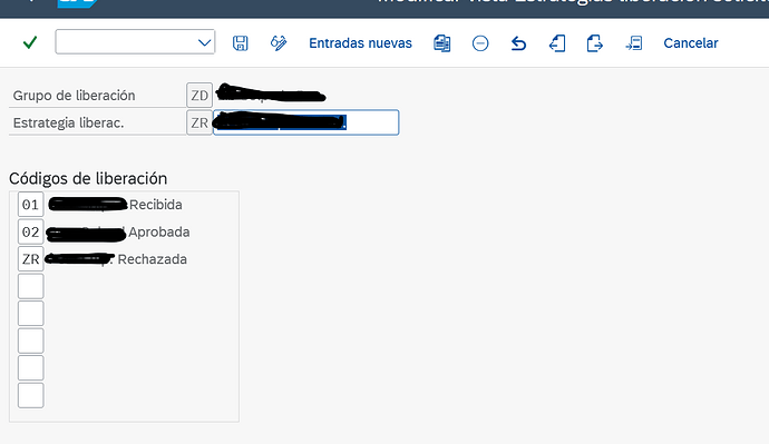

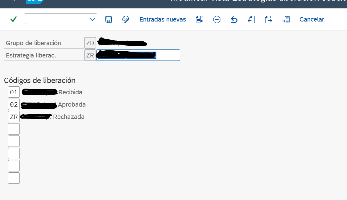

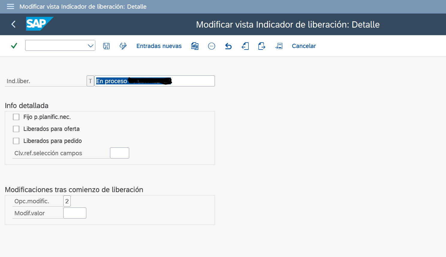

Tengo una estrategia de liberacion para solicitudes de pedido por posicion
Donde sus estados se configuraron asi

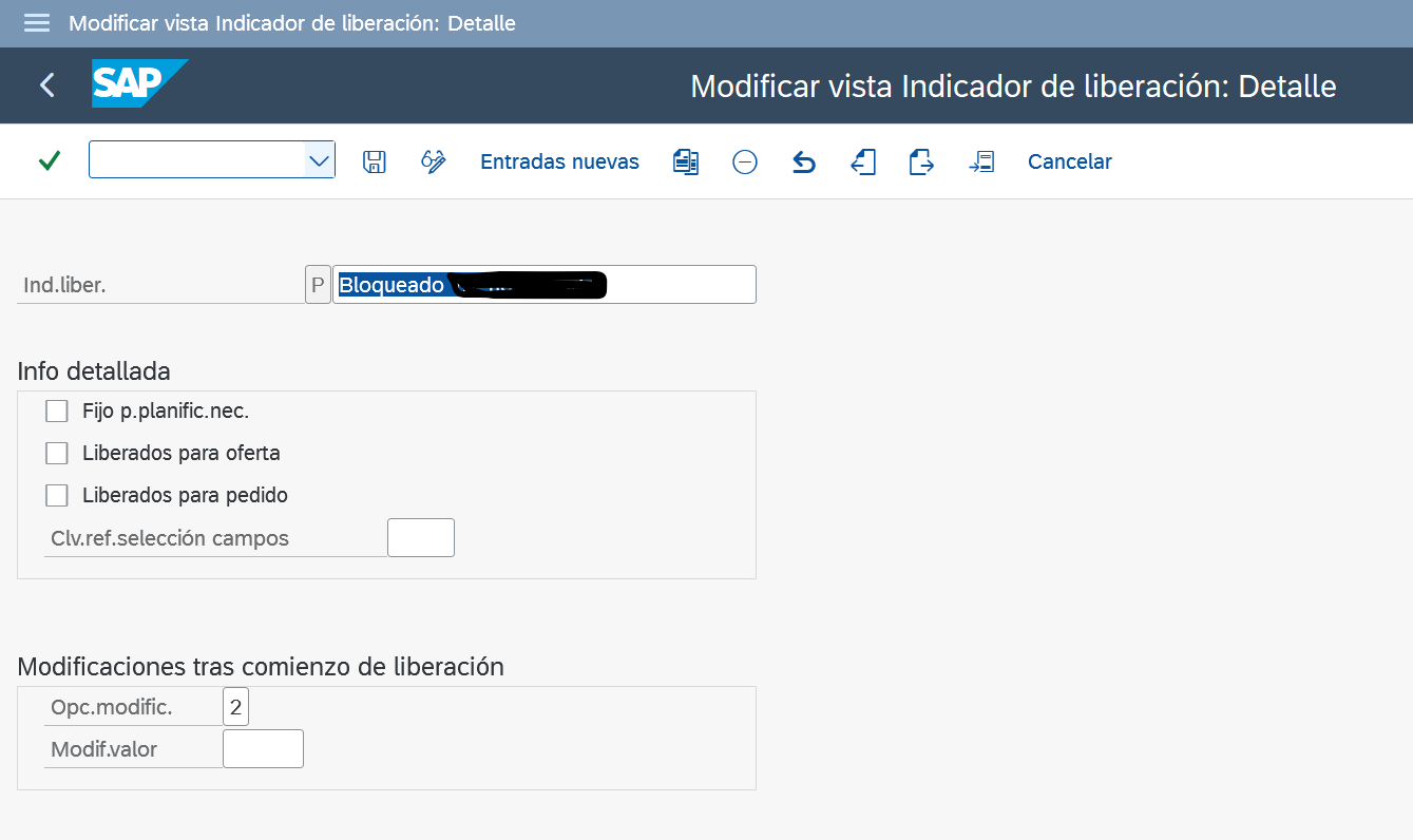

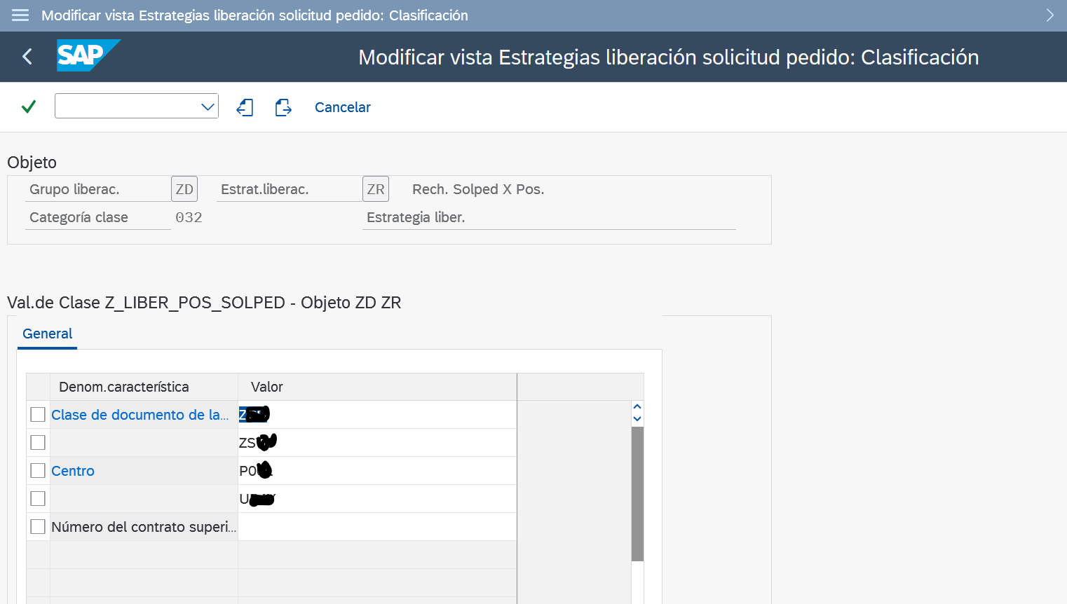

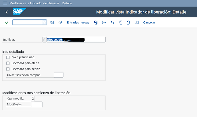

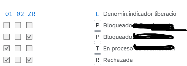

teniendo las siguiente configuracion para el estado T (En proceso) y P (Bloqueado)
bajo la siguientes caracteristicas:
Sin embargo la peticion es que ademas de que se pueda reiniciar la estrategia con algun cambio de la solped para estas carateristicas se pueda reiniciar con cambio en algunos datos en la solped como serian el grupo de compras, el solicitante, etc para lo cual se utilizo una ampliacion de la ME52N para que utilizando la BAPI: BAPI_REQUISITION_RESET_RELEASE se pudiera realizar el reinicio de la estrategia no solamente por las caracteristicas de esta si no tambien por otros datos adicionales en la solped (estos datos son aprox. 15 y no se pueden meter dentro de las caracteristicas por que ademas tienen muchos valores).
