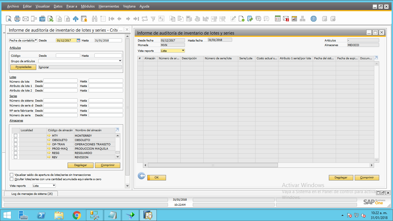

El informe de Stock en almacén lo acabamos de revisar… No trae la parte de lotes y series…
El informe de auditoria de inventarios de lotes y series siempre me ha venido en blanco. Aunque “no tuviera existencia” me interesaría ver los movimientos pero nunca los trae…

Hola @Ares17000:
Pero para ver los artículos por series, que tal este informe?
Sino al parecer habrá que hacer algo en Crystal.
Saludos :raised_hand_with_fingers_splayed:t5:
Excelente @oscarezh y la pantalla tiene muy buenos filtros.
Lo único… así así… el único detalle es 1… TODOS SUS REPORTES SON PLD y no tiene modelos Crystal xD… Lo presentaré y les diré. “Es un reporte base de SAP B1 que no puede ser modificado, ni se puede crear uno nuevo a partir de este.
Si no les sirve tendré que desarrollar uno desde 0 con los detalles únicos y específicos y no tendremos todos los filtros que tiene este reporte.”
